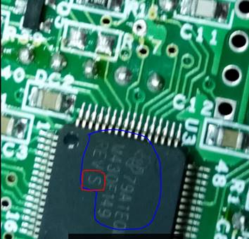

我们使用 MSP430F149IPMR 的时间很长。  最近、我们在具有"S"顶部标记的新批次中看到了故障。  之前的批次有"N"个顶部标记、未显示任何问题。 S 和 N 版本之间的区别是什么。 请找到所附的"S"版器件图片。

    请参阅此器件的勘误表、了解修订版本之间可能发生的变化: www.ti.com/.../slaz140
    但是、这两个修订版之间似乎没有任何变化会导致问题。 因此、修订版本的差异可能只是所使用的晶圆制造厂的变化。 因此、不同的修订版本不应成为您所看到问题的原因。 您能否描述一下您在新批次中发现的故障、以及测试每个 IC 版本的电路板之间的任何潜在差异?
