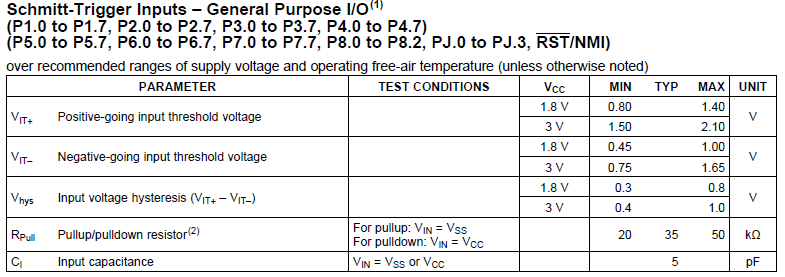

当 VCC=2.5V 时、施密特触发输入
我的客户计划在 VCC=2.5V 时使用 MSP430F5328IRGC。
当 VCC=2.5V 时,施密特触发输入的电气特性如何?
在 VCC=1.8V 或3V 的情况下、我们对此非常了解。
松崎武
    在 Vcc = 2.5V 的测试条件下、我们不会指定电气特性、但您可以预期这些特性在 Vcc = 1.8V 和 Vcc = 3V 时处于指定值之间的中间范围内
