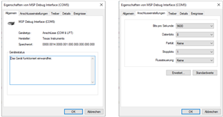

    -他们能否发送器件管理器和"MSP 调试接口"属性的屏幕截图? 以检查设备管理器中是否正确列出了两个端口。

    [引用 userid="489746" URL"~/support/microcontrollers/msp-low-power-microcontrollers-group/msp430/f/msp-low-power-microcontroller-forum/1176786/msp-fet-issue-while-flashing/4440759 #4440759">他们能否发送器件管理器和"MSP 调试接口"属性的屏幕截图? 为了检查设备管理器中是否正确列出了两个端口。
    设备管理器:
    MSP 调试接口的属性:

    好的、它似乎显示在设备管理器中。 他们是否试用过 UniFlash 和 MSP-Flasher?
