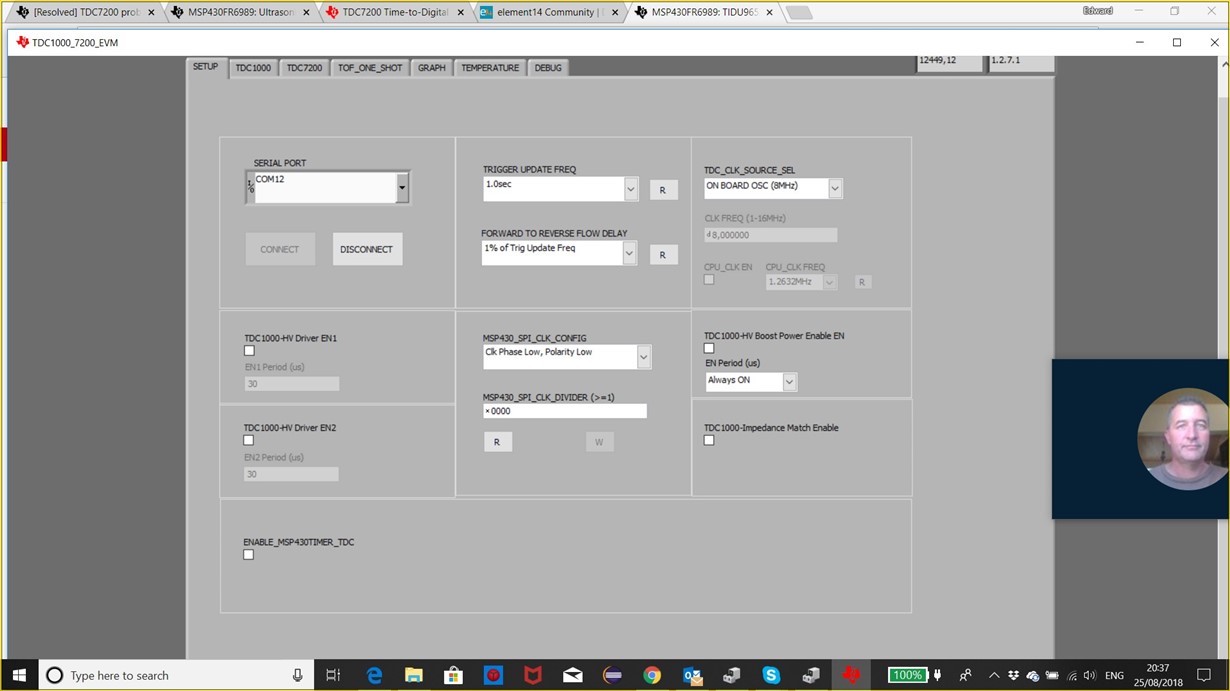

我们使用的是 TI 水表参考设计(TIDU965A)。

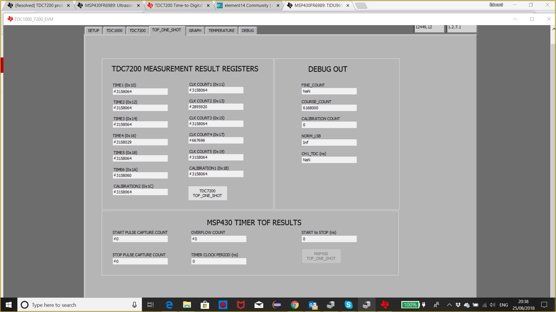

遗憾的是、我们没有获得任何有效数据。 执行测量后、我们仅从 TDC7200器件中的寄存器中获取零。

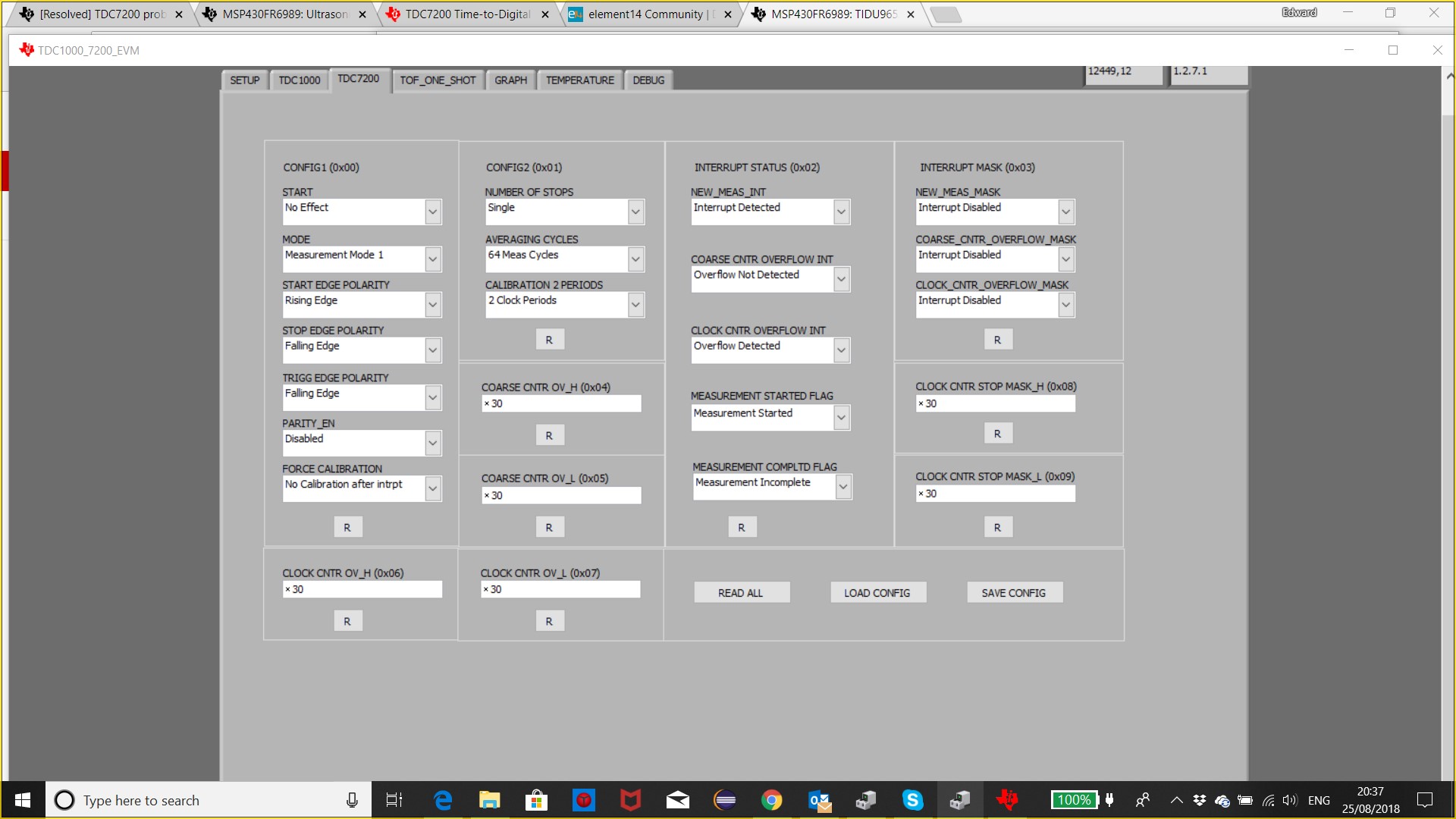

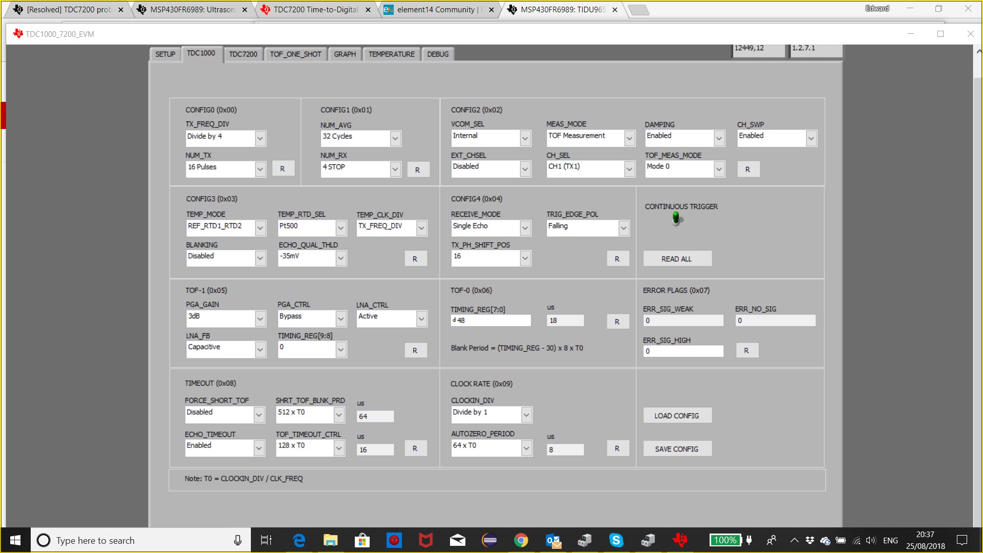

是否有人对此有共同的原因?  我们使用的是 TI 参考代码。 随附 PC GUI 的屏幕截图。   请忽略数据读数、因为这是我们以 ASCII 格式转储串行数据的结果。 寄存器读取应该有效。

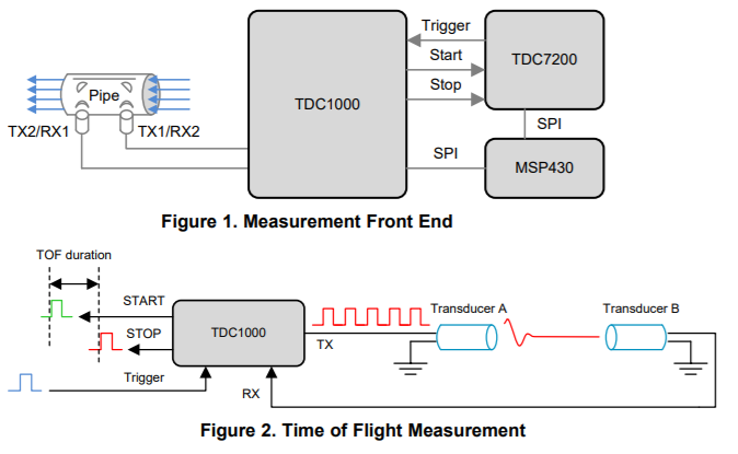

    4.我建议示波器测试引脚上的 START 和 STOP 脉冲、VCOM 以及电路板 J7上 TDC1000中比较器的内部输入。 这将确保 TDC1000模拟前端正常工作。

    [WEI]我建议您对信号进行示波、以确保 TDC7200和 TDC1000正常工作。 您可以在三个器件(MSP430、TDC7200、TDC1000)之间测试图1中显示的信号、尤其是触发/启动/停止信号。 现在没有任何特定频率、只需确认信号工作。 有关一些详细信息、请参阅设计指南的第2.2节
