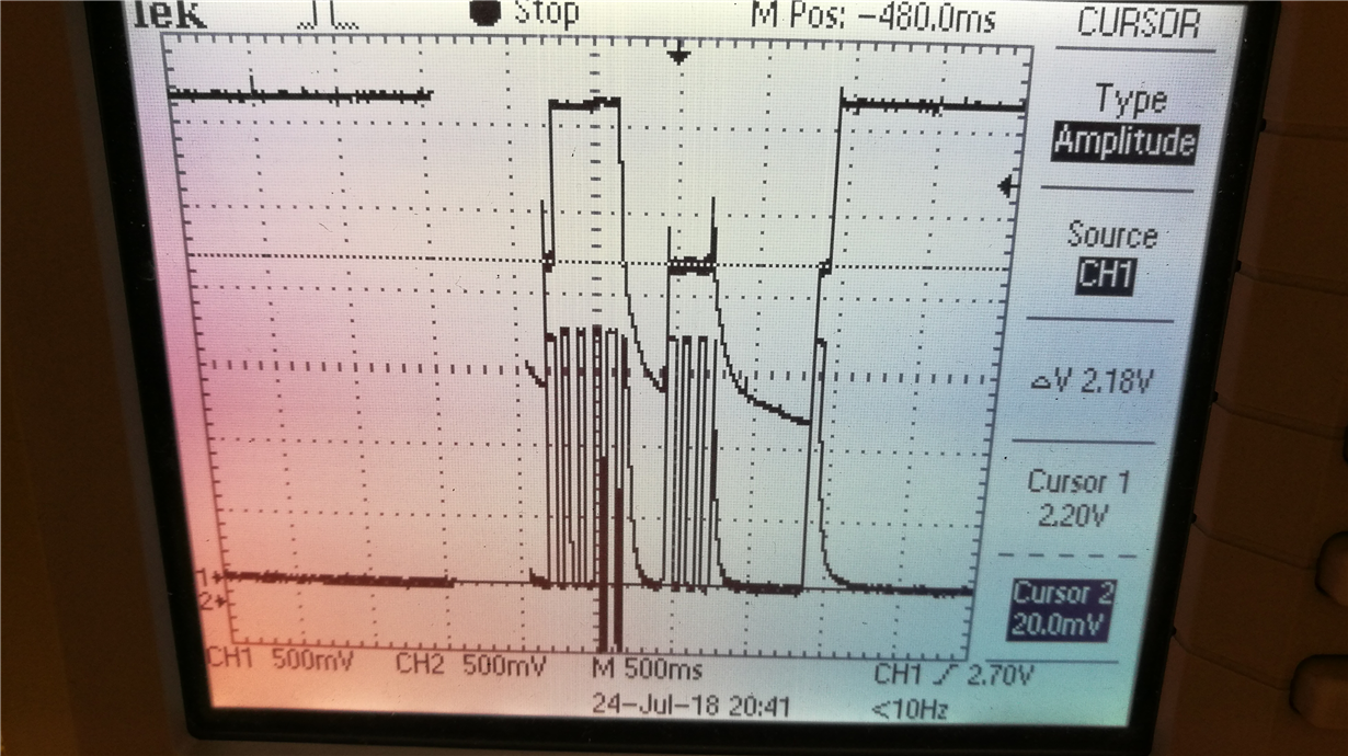

OUT 产品连接到12V 主电源、该电源通过线性稳压器(TLV70133)降压。
通过一个连接器连接到主电源。 我们有报告说、产品在加电时、有时甚至在主电源加电后也会发生故障。
为了重现我们在实验部分测试中尝试的行为。  我们对主连接器进行了几次不完美的连接(拆除并震颤插件)、在某些情况下、尽管连接器已完全插入、器件仍无法通电。
在电压分析后、我们可以看到器件在特定的电压波形之后没有上电、因此我们得出结论、电源管理中存在问题。
为了便于测试、我们删除了大部分代码、它仅保留了电源管理、看门狗 和心跳 LED (时钟保持默认值)。
在示波器的屏幕截图上、您可以看到通道1–检测信号和通道2上的 Vdd 电源。
由于我们使用主连接器进行的连接不理想、因此会出现3次电压突降。 电压稳定后、CPU 未运行。
我们观察到、它只能在完全断电的情况下加电。 RST 线路不工作、它不会复位微控制器。
对于 PMM、我们尝试将电压内核设置为不同的电平(0-3)、但结果保持不变。
此时、我们不知道如何解决这个问题。
P.S. 我们已针对勘误表 PMM17、 SYS14应用了补丁、之后我们关闭了 LDO。
任何帮助都是非常欢迎的

    屏幕截图未正确连接。
    开始了。

    我们已经尝试了以下测试:
    •Step1–添加高频抑制器(100-1000pF):LDO 的输入和输出均为330pF–无改进
    •步骤2–在 LDO 的 Cout 和 MCU 的 CVcc 之间添加小型铁氧体-无改进
    •步骤3–在 LDO 的输入端添加2.2 Ω 电阻(RIN=2.2 Ω、CIN=220uF + 100nF + 330pF)-无改进
    •步骤4–将2.2 Ω 串联输入替换为100 Ω(RIN=100、CIN=220uF)-无改进
    •步骤5–将0.51 Ω 串联导通电阻输出替换为100 Ω(Rout=100、Cout =3*10uF + 3*100nF + 330pF)–无改进
    •步骤6–添加100uF 输出电容(Rout = 100欧姆、Cout = 100uF + 3*10uF + 330pF + 3*100nF)-无改进
    •步骤7–将100uF 输出电容替换为1000uF (Rout = 100 Ω、Cout = 1000uF + 3*10uF + 330pF + 3*100nF)-无改进
    在所有这些滤波器之后、我们仍然存在问题。 我们可以看到,在步骤6和7中,这种现象更难重现,但仍然存在。
    是否有任何关于我们应该尝试什么的进一步建议?
    尊敬的 Vincenzo:
    感谢您对问题的详细描述。
    我有几个后续问题可以帮助我们进一步找出根本原因:
    1) 1)您将问题描述为启动时挂起。 这是否意味着电压突降仅在电源启动期间出现、或者您是否还看到 MCU 在之前启动后挂起?
    2) 2)您是否实施了 SVS 和 SVM? 如果是、您能否与我们分享这些设置?
    3) 3)您说" RST 线路不工作"-这意味着内部复位电路、对吧? 还是应用不会复位 MCU 的外部复位?
    感谢您的澄清和致以最诚挚的问候、
