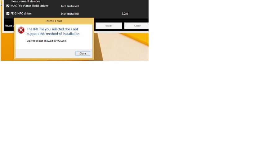

尊敬的 TI 团队:
我有 TI 提供的 USB 驱动程序、我们可以通过器件管理器或应用程序安装程序手动安装
     如何通过应用程序安装程序进行安装?
回答:  在应用程序安装程序包中,TI-USB 驱动程序也打包在一起。 因此、在安装应用程序时、也会安装 TIUSB 驱动程序。
我们的问题是什么?
在 Windows 7中,我们从应用程序安装程序成功安装驱动程序。  未出现错误弹出窗口。
在 Windows 8中 、当我们安装驱动程序时、会出现错误弹出窗口、如附件所示。  请支持解决此问题
注:
在 Windows 7和 Windows 8中、手动安装时不会弹出错误。
请恢复优先级。
谢谢、此致
曼诺伊
    您好、Manoj、
    如果您可以在 Windows 8上手动安装 INF 文件、则应该能够通过安装程序/脚本安装 INF 文件。  如果您不能这样做、我会怀疑安装程序/脚本没有安装 INF 文件的正确权限。  Widows 7中的安全性不如 Windows 8中的安全性、 在 Windows 10中的安全性也不那么严格。
    我不确定安装程序在 Windows 8中需要哪些权限来安装 INF 文件、并且可能 Microsoft 社区可以为您提供帮助。
