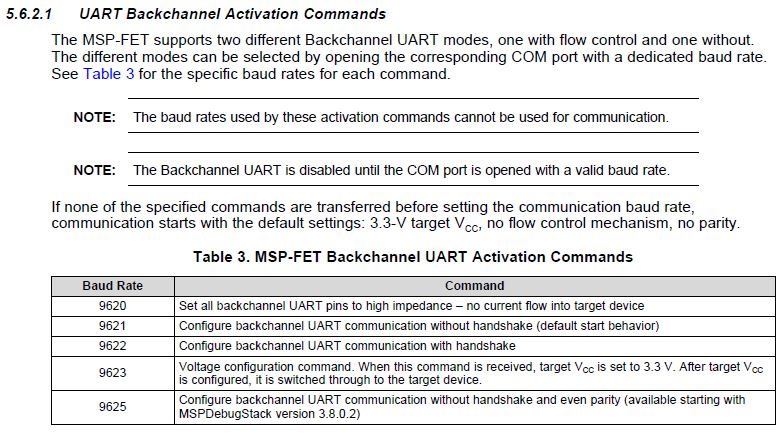

我正在尝试了解如何使用 MSP-FET 工具中提供的反向通道 UART。   SLAU647L 第5.6.2.1节说明您需要发送激活命令:
您发送激活命令的确切方式是什么?  文本显示"通过使用专用波特率打开相应的 COM 端口。"  我不确定这意味着什么。  大多数终端程序不允许列出的异常波特率。

    如果您未发送任何激活命令、您仍然可以使用反向通道 UART、因为它将仅使用默认设置。 如果要使用激活命令、大多数终端程序将允许您输入自定义波特率(即使它不在下拉列表中)。 一个此类示例是 Termite。
    Nathan
    通常不需要这些激活命令、因为默认设置工作正常。
    如果您的终端程序不允许自定义波特率、请使用另一种波特率(例如、在 Linux 中的屏幕)。

    感谢您的回答。 那么、所有"激活命令"都是、使用指定的命令波特率打开终端程序? 我想知道 FET 仓体如何区分9600波特率和9601的激活命令。 这似乎有点奇怪。 您能更详细地解释一下用户在这里实际需要做什么吗?

    由于串行连接尚未断开、因此 FET 不区分波特率。 相反、使用这些激活命令会导致终端窗口通过 USB 将命令发送到 FET。 因此、用户只需从用户指南中所述的激活命令开始。 发送所需的激活命令后、用户应以所需的波特率打开连接。 现在将使用 UART (通过 USB 硬件)进行通信。
