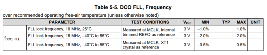

我在上一个平台设计中使用了 MSP430G2553、最近我想通过 MSP430FR2422更改 MCU。 但我遇到的一个棘手问题是、我需要  通过一些 GUI 校准 DCO、因为该设计没有外部晶体振荡器。 您是否有一些 GUI 或软件来满足此要求?

    如前所述、客户要求 DCO 频率以+/-2%的频率运行。 请注意、FR2422 FLL 可能符合此要求。 您应该注意测试条件(3V VCC)以及时钟配置(16MHz)
    此外、您还可以将以下代码示例(在 FR2311上运行)用作软件调整函数。
