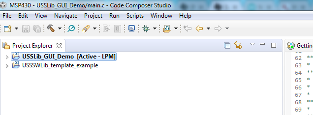

    我仍然有一个问题-对于所有这些-我应该在 CCS8中导入哪个文件夹来加载一个合适的项目以通过 GUI 与 EVM 通信?
    我看到2个 folders....please 查看屏幕截图
    哪一项是正确的?
    此致、Anastasia
    Anastasia、您好!
    USSLib_GUI_Demo 是与 GUI 通信的正确项目。
