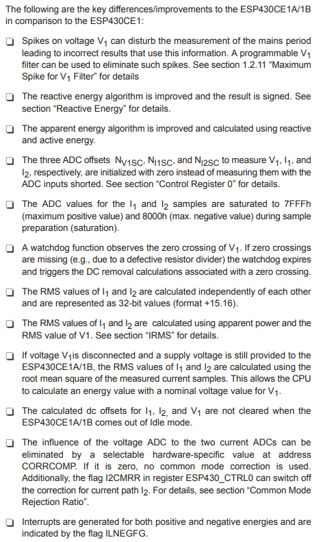

    从较高层次看、我怀疑您发现的问题是由与 esp430ce1相比、esp430ce1a 的主要改进之一引起的。 我在下面的片段 中总结了这些内容、来自《ESP430CE1、ESP430CE1A、ESP430CE1B 外设模块用户指南》(文献编号:SLAU134)。 请花一些时间阅读本文档。
    此外、我建议查看 SLAU134第24页和第25页讨论的 STARTCURRR (电能测量启动电流)阈值之间的差异。 由于这些器  件之间的差异、我建议您也重新校准 esp430ce1、而不是使用 esp430ce1a 校准配置。

    您是否尝试过使用为 MSP430FE427A (ESP430CE1A)配置的固件通过 CCS 或 IAR 等 IDE 对器件进行重新编程、而不是仅使用 MSP430FE427 (ESP430CE1)固件映像对器件进行编程? 您正在使用哪个电流通道:I1或 I2? 您是否使用了多个电流通道?
    请记住、MSP430FE427A (ESP430CE1A)和 MSP430FE427 (ESP430CE1)器件的 RMS 电流计算方式不同。
    对于 MSP430FE427A (ESP430CE1A)、视在能量(APPENGY)的值和电压 V1 (V1RMS)的 RMS 值用于计算 I1RMS、而不考虑 I2RMS。
    对于 MSP430FE427 (ESP430CE1)、IRMS 中的值表示最近4096次测量的当前 I1或 I2的 RMS 值。 WAVEFSI1或 WAVEFSI2中的校正 ADC 样本用于计算。 如果使用两个电流传感器、则在内部计算和比较 I1 RMS 和 I2 RMS。 I2GTI1FG 根据结果置1、IRMS 中给出的值更大。
    有关这方面的更多详细信息、请参见 SLAU134的第52页。 您是否仔细阅读过本文档?
