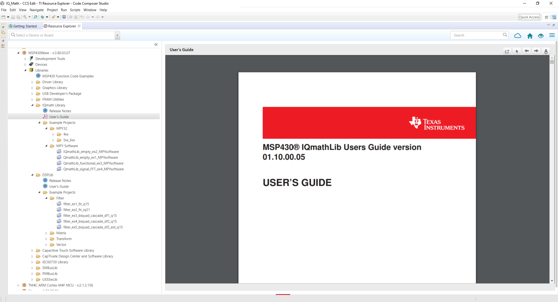

我有疑问。
是否可以将 IQ 数学库与 MSP430FR2311结合使用?
我想将 IQ 数学库与 MSP430FR2311结合使用。
    您好、UchIDA-San、
    非常感谢您的查询。
    是的、每个 MSP430都可以使用 IQ 数学库、因此 MSP430FR2311也可以使用 IQ 数学库。 根据硬件支持的不同、它可以完全用作软件实现、或者在硬件 MPY32出现时与硬件乘法器结合使用。
    可以在 Code Composer Studio IDE ( CCS )、Resource Explorer 中找到相应的资源。 请参阅以下屏幕截图。
    通过点击"Browse Examples">> Software >> MSP430Ware >> Libraries、您可以在 CCS 中找到这些资源
    您可以在这里找到与 IQmath 相关的资源、而 DSPLIB 可能也是您感兴趣的资源。 在这两种情况下、这些文件夹中都提供了相应的用户指南、其中介绍了如何使用库以及其他详细信息、例如关于预期代码大小的基准。
