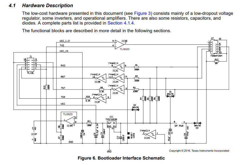

我们将 MSP430F2370与 TRF7970A 搭配使用、以在系统中提供 MIFARE 卡支持。
希望通过 UART (BSL)更新 MSP430F2370的固件。 只有一个选项可用于固件升级。 我是对的吗?
Nordic nRF52832是我们系统中的主机控制器、因此将通过 Nordic 更新 MSP 的固件。
www.ti.com/.../slaa096f.pdf
无法从上述文档中提供的链接下载示例代码 :software-dl.ti.com/.../MSPBSL_Programr_Package.zip
我们能否在北欧地区集成示例代码?
参考文献: www.ti.com/.../slau319t.pdf
将使用以下硬件连接。 还可以吗?

    [引用 user="nirav Patel3">将使用以下硬件连接。 它是否正常?[/报价]
    感谢您将图表和文档部分包含在您的帖子中-它有助于了解您所谈论的内容及其来源。 此图包含从 UART 转换到 RS-232的电路、可能还包括电平转换电路。 对于您的应用、假设主机 MCU 在与 MSP430F2370相同的电源电压下运行、您只需要 专用引脚即可进入 BSL 序列。
