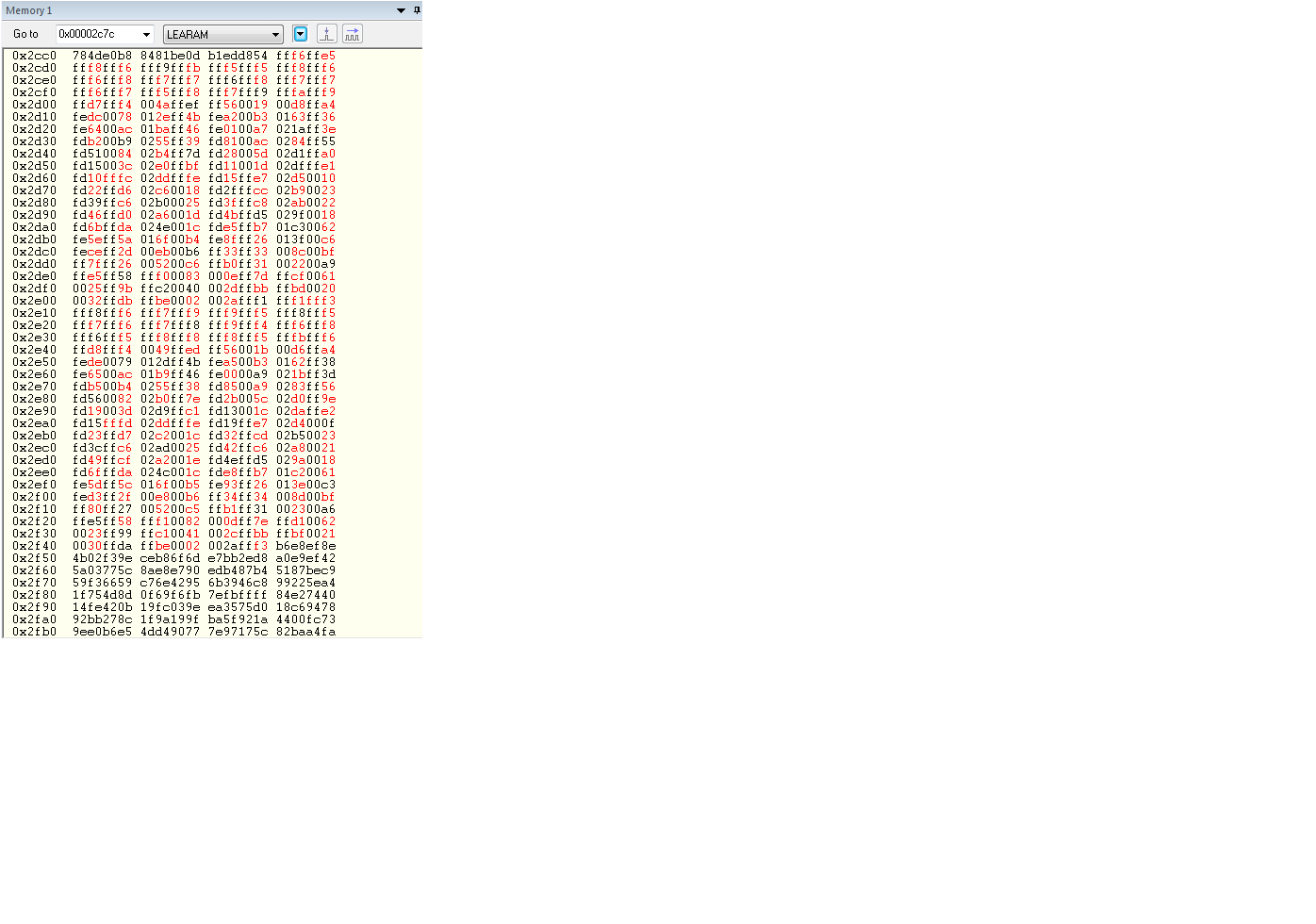

    大家好、我有两个问题。
    1.我想在 UPS 和 DNS 序列之间执行一些操作,是否有标志?
    2. 'pCapturesBuffer'的存储区域中的数据格式是什么? 我有一些数据、您能给我一个示例、说明 如何将这些数据转换 为振幅?

    -没有标志。 允许自己在 UPS 和 DNS 序列之间执行某种操作的一种方法是在"USS_measuring_capture_seque_ch0"和"USS_measuring_capture_seque_ch1"捕获序列之间显式切换、而不是使用"USS_measuration_capture_seque_ch0_ch1"捕获序列。 明确地在 ch0和 ch1之间切换将使您能够在测量之间实现所需的内容(例如、assert ch0 ->[实现您的附加代码]-> assert CH1)。 API 将在将来的版本中提供、以便处理这些事件。
    数据采用16位2的补码格式。 您应该能够在您查看的窗口中更改数据格式以查看振幅数据。
