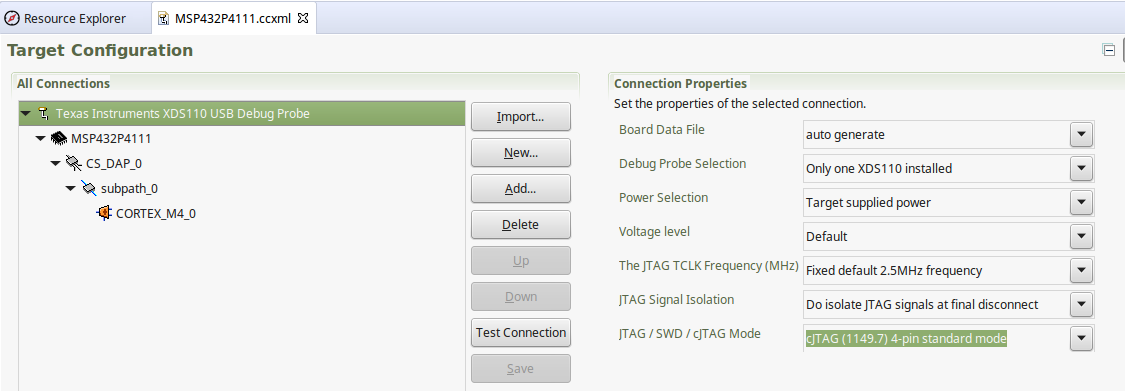

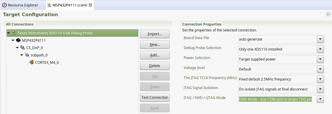

我不熟悉 MSP432、尤其是前面提到的 LaunchPad。 我想知道应该选择哪个目标配置(在 Linux Mint 16.04 CCS 版本:8.0.0.00016上)。
我发现以下所有模式似乎都正常工作、至少测试连接对话框会报告成功:
1) 1)禁用 JTAG、SWD 和 cJTAG
2) SWD 模式-辅助 COM 端口是目标 UART 端口
3) SWD 模式-辅助 COM 端口是目标 TDO 引脚
4) 4) cJTAG 4引脚标准模式
请参阅随附的屏幕截图。
我应该选择哪一个? 优点和缺点?
Peter

    感谢您的链接。 但我的"如何选择"问题仍未得到解答。 为什么我会选择一种模式而不是另一种模式?
    Peter
    您好 Peter
    我同意有关的资料并不十分清楚。 但要对其进行分解
    JTAG 是最常用的形式
    2.当需要2个额外的 GPIO 而不是 JTAG 调试所需的4个 GPIO 时、SWD
    3.当您希望通过 SWD 进行跟踪时、请选择 SWO
    4.仅当器件支持1149.7扩展时才使用 cJTAG (MSP432P4支持该扩展)。
    我主要使用 JTAG 和 SWD、两者都很好、尽管 II 更喜欢 JTAG、因为有广泛的仿真器和调试器、不仅支持功能调试、还支持边界扫描接口。
