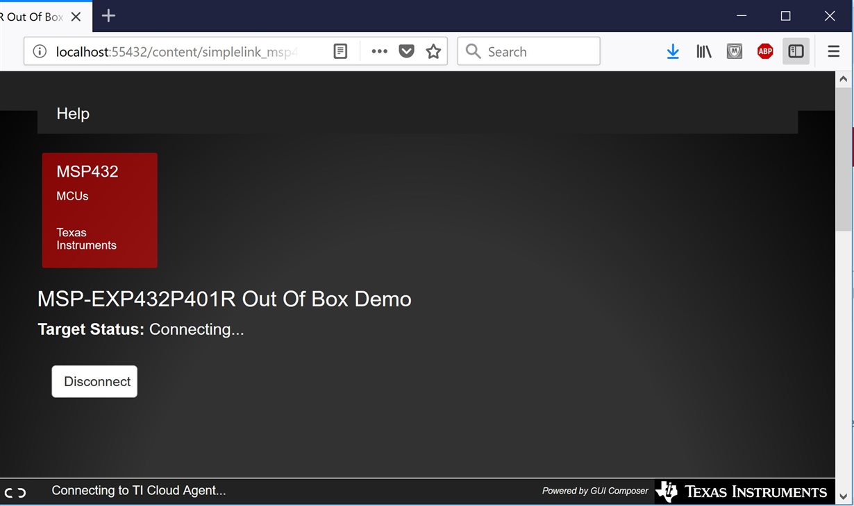

    感谢您的回复。 我尝试在外部浏览器(Firefox)中打开它、但它仍然显示"Target Status:Connecting..." 主窗口中的消息和"Connecting to TI Cloud Agent... 18分钟后在底部的栏中。 我在等待时去做了一些其他的事情。

    我检查了我的机器。 我有 Firefox 52.7.3 (32位)和 Java 8 Update 151。 不确定其他原因。 您能否向我发送浏览器的快照以查看 UI 到底停留在哪里?
    Amit 早上好
    以下是 Firefox 窗口的快照。 但愿这对您有所帮助。
    谢谢、John。
    您好、John、
    URL 看起来不正确。 当我尝试连接时、它会将 URL 显示为
    dev.ti.com/.../index.html
    而不是"localhost:55432"
    下午 Amit、
    这是令人鼓舞的。 当我将您的 URL 以虚拟方式粘贴到 Firefox 时,我可以访问 GUI,它的工作方式与广告中的一样:-)但是,当我单击“在默认浏览器中打开”按钮(圆圈)时,Firefox 会打开“localhost:55432”URL。 我在配置 CCS 时是否错过了一些内容?

    您好、John、
    我尝试过,但它仍然可以正常工作,并且不会将其作为本地主机打开。 这可能与您机器上的浏览器设置有关。 这是我能想到的最佳答案。

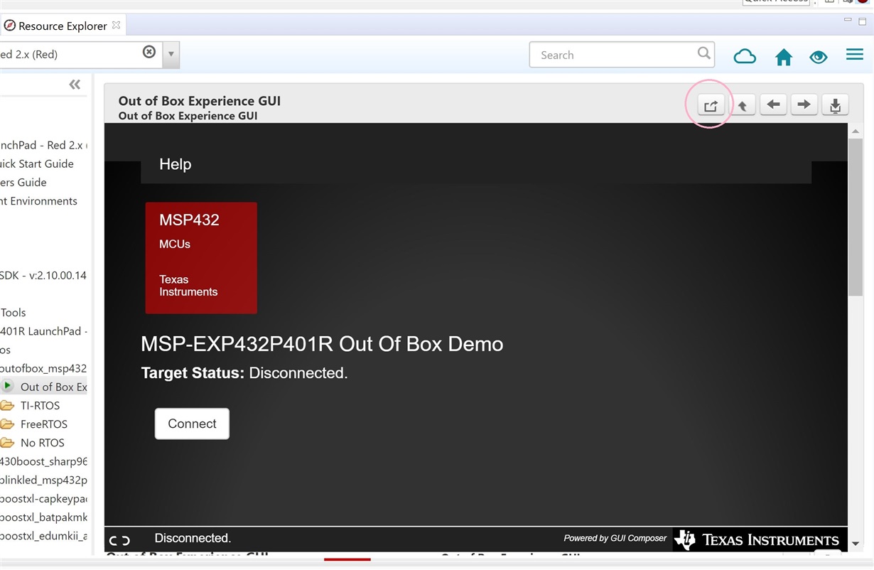

    由于它也不能从 CCS 中连接、并且 CCS 必须向浏览器提供 URL、因此问题似乎更有可能发生在 CCS 中、而不是在浏览器中。 如果你觉得这不值得追求,因为我的眼前困难已经解决了,我会把它标记为已解决。

    我不清楚您从 CCS 中进行连接意味着什么。 自述文件中提到的演示 GUI 是一种云资源、可通过通过 dev.ti.com 托管的 TI Resource Explorer 启动 M雾
    Amit、您好!
    请原谅我的术语。 我从 CCS 开始、并从"Getting Started"选项卡中"激活"TIREX。 在 TIREX 中、我导航到相关的开箱即用体验。 当我启动 OOBE 时、我可以选择在 TIREX 中单击"连接"按钮或在默认浏览器中打开。 单击"连接"按钮可提醒您安装浏览器扩展和云代理、我已经完成了这项工作。 在默认浏览器中打开会导致我们昨天已分类的行为。
    我上一篇文章的要点是、浏览器(据我理解、如果我错了、请纠正我)可能通过了 TIREX 的某个方式传递 URL、而不是自行构建。 无论哪种方式、尝试从 TIREX (在 CCS 中)获取体验都失败了、因此某件事是不对的、我认为有必要发现原因。 如果您不同意、我同意将其标记为已解决、并将其删除、因为我现在已经拥有了自己的经验。 我只是不喜欢松散端;-)
    谢谢、John。
    您好、John、
    感谢您的讲解。 你是对的。 从 CCS 在浏览器中启动它确实会导致它作为本地主机启动、根本不连接。 我将向 TI-REX 团队提出这个问题。 同时、您仍可以使用 dev.ti.com 中的直接浏览器视图
