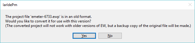

我们最近购买了用于电子计量的 MSP430-F6736 EVM 套件。  对于软件、我已经下载了 IAR 嵌入式工作平台 v7.11 (Kickstarter8k 代码限制)。 详情如下。
当我双击并尝试打开..\slaa517\SLAA517\Source\emeter-ng\emeter.eww 时,系统将提示我进行两次转换,我同意这种转换。 但是、IAR Workbench 崩溃、并提示我在自动关闭之前发送错误转储。 详情如下。

    感谢您的详细博文。 关于 IAR 崩溃、最好直接联系他们、因为他们拥有此 IDE。在上面的屏幕截图中、我确实看到您可能已经通过电子邮件向他们发送了、这是一个很好的开始。
    同时、您能否尝试使用较旧的 IAR 版本来查看是否可以解决崩溃问题? 这些设计使用了 IAR v5.60和 v6.40、遗憾的是、最近未进行更新。
