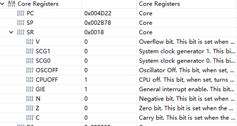

我使用的 USS LIB 版本为"USSLib_01_40_00_06"。我发现、在运行程序一段时间后、似乎会像这个,:一样崩溃
当我手动复位 CPUOFF 位,程序已继续运行时、CPUOFF 为"1",。
我的问题是为什么程序运行时 CPU 将关闭。程序中不涉及低功耗程序。

    是的、我使用计时器 B0和 EUSCI A0模块进行 Modbus 协议通信。启用计时器 B0和 EUSEI A0中断。如果我不使用上述两个模块、将不会出现问题。这个问题将每隔几分钟发生一次。我确认程序中没有 LPM 操作。 测量速率为每秒10次。
    我发现执行"ALG_CODE = USS_runAlgorithms (&gUssSWConfig、&Algorithms_results);"时出现问题、我没有将超声波换能器连接到 USS 引脚。

    这是因为控制器进入了 LPM0状态。我想我解决了这个问题、但不是完美的。在这个指令'USS_runAlgorithms'之前、禁用 UART 和定时器中断。

    感谢您提供的额外信息。 我们知道这个问题、现在正在测试修复。 这将在下一个版本中进行修复、我们预计在未来几周内会进行修复。
    Lucas 的变通办法将起作用、但并不理想。 我们将有一个修复程序、不需要禁用中断。
