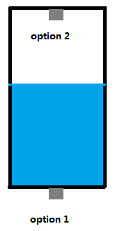

大家好、团队、
我想知道 是否可以使用我们的 MSP430FR604x 器件实现 使用一个换能器通道的可能性、并 计算通过平面墙壁从反射波接收到的 ToF (如下图所示)。
我的应用 是液位感应、您能不能提供建议?
Shai
    您好、Shai、
    当然。 液位感应是 MSP430FR604x 器件的目标应用之一。
    您希望使用哪种传感器频率? 您在该应用中需要的精度水平是多少? 您计划将换能器放在液体中还是置于液体之上? 有关您的应用的详细信息?
    现金 Hao
    我们希望使用 USS 来识别具有圆形横截面的垂直管道中是否存在水。
    我们有两个选项:
    1. 将换能器固定在管外壁上–并捕获管壁反射的波形。
    2. 从管道内部进行感应–捕获来自上层水的反射波。
    我们仍在努力确定哪种实施将提供最准确和可靠的测量。
    换能器频率 对于选项#1 (水)、将为1MHz; 对于选项#2 (波穿过空气)、可能约为200kHz。
    我们曾考虑将 EVM 用于产品原型,但我找不到方法将 EVM GUI 用于任何其他目的,而不是流速测量(或仅使用一个通道来发送和接收,如我们的应用中所述)。
    请告诉我、是否只有一个通道可以使用 GUI 进行研发。
    提前感谢 您的参与、
    Shai

    您好 Shai,
    很抱歉耽误你的回答。 我最近不在办公室。
    因此、您将测试这两个选项。 有一个建议、我们更喜欢较小的圆形横截面。 这两个选项看起来都不错、但您需要测试哪一个选项最适合您的应用。
    GUI 尚不支持这种情况。 我们将就此开展工作,但这需要时间。
    现金 Hao
    现金、感谢您的投入。
    我将更新我的客户、并告诉您我是否需要您的进一步帮助。
    Shai
