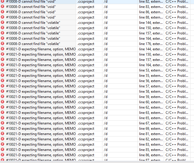

您好、先生、
我遇到了许多错误、例如找不到文件和需要文件名... 我已将屏幕截图附加到上面...而且我还附加了提取的 zip 文件...can u plz 检查并说源文件和头文件中是否有任何错误...?
提前感谢、
LIKHIL

    我看不到 main.c 中有任何明显的错误 但是、您的 lnk_msp430g2553.cmd 似乎已经被 main.c 的副本覆盖 (我不知道为什么 CCS 在.ccsproject 而不是.cmd 文件中报告故障。)
    您可能只需删除该.cmd 文件、CCS 将为您重新创建它。
    否则、我建议您创建一个新项目并将 main.c 复制/粘贴到其中。
