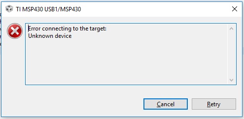

我已经制作了一个基于 LDC1614EVM 板的 PCB。 我添加了一个完整的 JTAG 接头、但每次我尝试下载代码时、我都会收到一条错误消息、其中包含了屏幕截图和原理图、以查看我是否错过了任何内容。

    在许多情况下、此问题是由于与目标的同时 JTAG 连接而发生的、尤其是在 Vcc 连接方面。 另一个原因可能是 RST/NMI 引脚上的 R/C 配置错误。
    能否检查 JTAG 连接是否正常?
    检查 JTAG 连接后、请告诉我您的问题是否仍然存在。
    Britta
    [引用 USER="Edgar Ortega"]我添加了完整的 JTAG 头文件,但每次我尝试下载代码时,我都会收到一条错误消息,我都包含了屏幕截图和原理图,以查看我是否错过了任何内容。
    如果使用 SBW 接口、RESET 引脚上的 R/C 组合可能会导致问题。 在这种情况下(在更高的接口速度下)、2.2nF 的电容会导致问题。 TI 建议将1nF 电容器用于其硬件 FET 工具。
    如果使用完整的 JTAG 接口、复位引脚上的 R/C 组合与之无关(用于闪存)、并且我在原理图上没有看到任何错误。
    您还可以尝试缩短 JTAG 引线。

    感谢大家的回复、他们一直在忙于对另一个主板进行故障排除。
    我是否可以选择从 CC 中选择 SBW 或完整 JTAG?
    Edgarl
    尊敬的 Edgar:
    它应根据您的连接自动执行此操作。
    感谢大家的帮助、
    修正了该问题、即连接到 RST 线的迹线上出现了线断裂、PCB 图错误。
