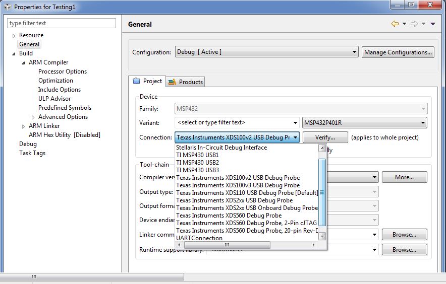

我安装了最新的 CCSv7、无法使 MSP-FET 正常工作。
连接中未列出该驱动程序,但已成功安装驱动程序。
当使用 IAR for ARM 时、我可以访问 MSP FET 调试器。
我错过了什么? 有什么建议吗?

    您是否使用 MSP-EXP432P401R LaunchPad 和 MSP-FET 进行调试?

    你好 Leo
    是的、这确实是第二代。 因此、具有 MSP-FET 的 IAR 工作正常、但不具有 MSP-FET 的 CCSv7工作正常。 显然、您的电路板没有问题、因为 IAR+MSP-FET 可以下载和调试映像。 您能否在第一个帖子的下拉菜单中选择 TI MSP4320 USB1并检查它是否通过 CCS 进行连接?

    Leo 您好、
    我尝试使用 MSP-FET 工具对 MSP432P401R LaunchPad 进行编程、当我选择"TI MSP430 USB1"时、该工具即可正常工作。 需要在 LaunchPad 上完成的一些更改如下
    1.从中间行卸下除3.3V 和 GND 以外的所有接头
    2.将带有10引脚 ARM 标准适配器的 MSP-FET 连接到接头 J8。
    3.将 MSP LaunchPad 与 FET 分别供电。
