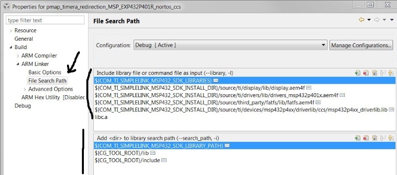

    在我的大型程序中、我为所有 driverlib 调用添加了注释、以便进行处理。 我回放一个、简化者:
       MAP_GPIO_setPeripheralModuleFunctionOutputPin (GPIO_PORT_PJ、
       GPIO_PIN3 | GPIO_PIN4、GPIO_PRIMARY_MODULE_FUNCTION);  //用于外设/晶体的引脚
    编译阶段结束时的 CDT 编译控制台输出如下:
    '完工建筑:./main.c'
    '构建目标:HomeNetworkMSP432.Out'
    '调用:ARM 链接器'
    "c:/ti/ccsv7/tools/compiler/ti-cgt-arm_16.9.6.LTS/bin/armcl /ti/ccsv7/ccs_base/arm/include /ti/ccsv7/tools/compiler/ti-cgt-arm_16.9.6.LTS/include -mv7M4 --code_state=16 --float_support=FPv4SPD16 -me --advice:pow="all"--define="_MSP432P401R__--define=ccs -g --gcc ---gobj --warnings=225 ---32p_wrap=off -msp432p_rom-display_info-model -msp432_infot_info-link/msp432_infot_infot_ine-mspature/sp4ategot.ip.ip_infot_ine-msp432_infot_infot_infot_ine-msp/sp432_infot_infot_infot_infot_infot_ine-msp/msp432_infot_infot_infot_infot_infot_infot.ip.ip_infot_infot_infot_ine-msp432_infot/msp/msp432_infot_infot_infot_infot.ipot_infot_infot_infot /ti/ccsv7/tools/compiler/ti-cgt-arm_16.9.6.LTS/lib
     未定义                                  的首次引用
     符号
     GPIO_setPeripheralModuleFunctionOutputPin ./main.obj
    错误#10234-D:未解析的符号仍然存在
    备注#10372-D:(ULP 4.1)在此项目中检测到未初始化的端口1。 建议初始化所有未使用的端口、以消除未使用引脚上浪费的电流消耗。
    错误#10010:链接期间遇到错误;未构建"HomeNetworkMSP432.out"
    备注#10372-D:(ULP 4.1)在此项目中检测到未初始化的端口2。 建议初始化所有未使用的端口、以消除未使用引脚上浪费的电流消耗。
    备注#10372-D:(ULP 4.1)在此项目中检测到未初始化的端口3。 建议初始化所有未使用的端口、以消除未使用引脚上浪费的电流消耗。
    … 等等
    a)无法链接 driverlib 函数。 它们编译的事实是否意味着发现了 driverlib 头文件?
    b)每个端口都未初始化... 我不知道这是否是相关故障、但端口已初始化。
    c)在我的示例中,没有人回答我关于 P7端口应使用主要功能还是次要功能的问题。但是,我想,下载并执行后,我很快就会发现。
    感谢您的关注。

    David、
     从这里、我建议:
    1.从 下载站点重新安装 SimpleLink MSP432P4 SDK。 (确保选择 MSP432、而不是 MSP432E4)。 确保它已安装在 c:\ti
    我意识到您可能不想执行此操作、因此即使您最初选择不执行步骤1、以下步骤也适用。
    2.在 Project Explorer 窗口中右键点击 CCS 工程并选择"Settings"、检查链接器包含路径
    3.在 Settings 窗口中、选择"ARM Linker->File Search Path"、如下所示。 验证设置是否与此处显示的设置相匹配:
    4.接下来,验证是否已为您的安装正确设置了 SimpleLink Resource 变量。 请查看下图以供参考:
    我强烈建议您完成所有这些步骤、包括重新安装、但无论怎样、您显然有一条损坏的 driverlib 调用路径。
     Bob L.
