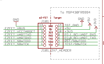

    您好 Prakhar、
    MSP430FR5994 Launchpad 将5V USB 转换为3.3V、作为提供编程功能的 eZ-FET 电路的一部分。
    有一组跳线用于连接 eZ-FET 电路和 MSP430FR5994之间的电源、编程和通信信号。
    您需要移除+3V3跳线以将电源与 eZ-FET 电路隔离、然后将电池连接到 PCB 上的几个+3V3连接点之一。
    LaunchPad 上还有一个超级电容器、您还必须移除它的跳线。
    关于最大工作电压、建议不要超过3.6V。  您将切断电源、因为典型的锂电池电压可以是3.7V 或4.2V。
    在任一种情况下、您都可以将电池与 launchpad 上的+3V3串联的散射键二极管。 这应该提供一个0.3V 的压降(取决于从电池汲取的电流)、从而将工作电压降低至 +3.6V。
    也就是说、如果这只是针对您的项目、您可以尝试在高达+3.9v 的电压下运行、而不会对器件造成任何损坏。  风险由您决定。

    您好 Prakhar、
    查看 用户指南 第2.3节、确保连接正确。
    只要您按照用户指南第2.3节中的说明移除 J101连接器上的+3.3V 跳线、您还可以将 USB 电缆连接到 launchpad 以生成+5V 电压。
    为了帮助我理解、如果您连接电池、MSP430不工作、但在安装跳线时 MSP430正常工作?
