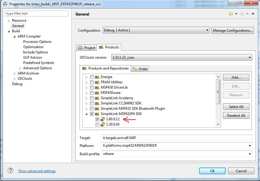

我正在尝试了解如何使用 CC2650模块、以便可以 使用 CC3220sf 进行控制。
我从 SimpleLink SDK 插件导入了 project_zero。
然后编译并发现此错误:
然后、我遵循了该论坛中的解决方案并将 SDK 版本更改为1.60
https://e2e.ti.com/support/microcontrollers/msp430/f/166/t/658784?tisearch=e2e-sitesearch&keymatch=fatal%20error%20%231965%3A%20cannot%20open%20source%20file%20pthrea
那么、现在、当我进行编译时、我会得到该错误。 它找不到符号 XDC_runtime 错误_IgnoreBlock。
有人可以帮助我运行 Project Zero 吗?

    您好 Eugenio、
    从当前 SDK 插件库可以看到、CC3220SF 器件尚不支持蓝牙插件。 我已向软件团队核实、蓝牙插件的下一个版本将支持 CC32xx 器件。 下一个版本预计将于2018年4月中旬发布。
