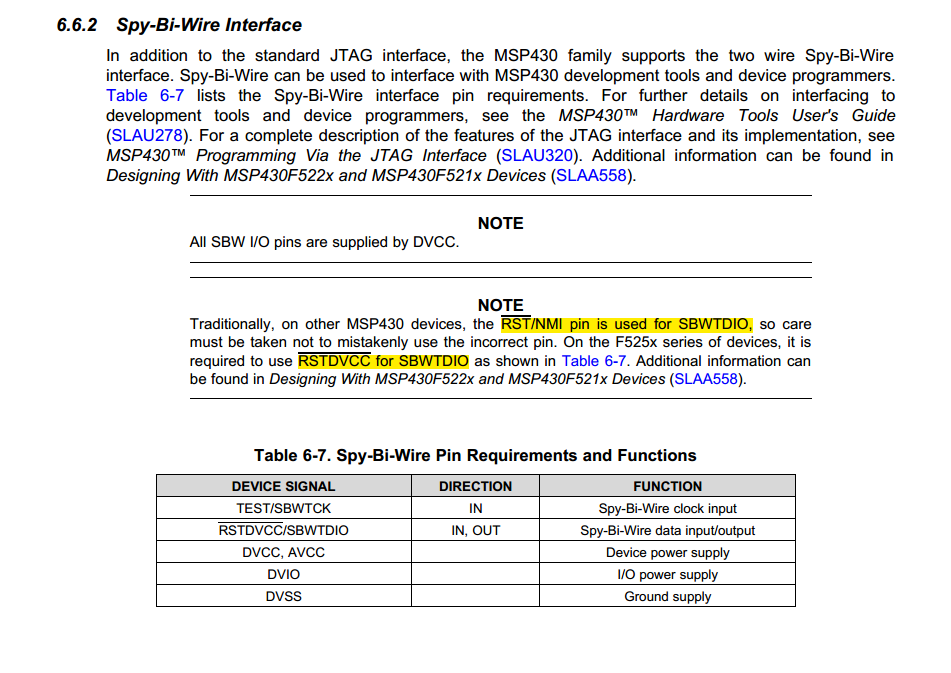

大家好
我使用 MSP430F5259制作了一个内核板、我使用了 EXPMSP430F5529LP 开发板的 MSP-FET 下载程序、我检查了电源电压、连接是否正确、 但 CCS 无法下载该项目(为5259创建的最简单的 hello world 项目)、这表明它无法连接到目标板。  硬件工程师、我不知道该怎么办!

    您好 Xc、
    您似乎已将正确的 SBW 连接到 MSP430器件。 上拉电阻器应为47k、建议电容为1nF。 我看到您已更改为这些值、也没有效果。 SBW 线路上的额外电容会对通信产生不利影响。 由于您可能需要缩短电路板和 MSP-FET 之间的电缆、因此需要了解从 MSP430到接头的布线长度。
    您是否还可以向 MSP-FET 提供序列号? 它应位于 MSP-FET 的底部。
    您是否还可以放大原理图的 JTAG 接头/其中一些已截止、我只想双击连接。
    另请加倍地为 MSP-FET 与 VCC 连接加油。 如果您的电路板在连接 FET 之前由电源供电、请确保引脚4 VCC 目标方连接到接头/VCC。 如果 MSP-FET 为电路板供电、则需要连接引脚2 VCC 工具。 如果稍后出现这种情况、还请注意 MSP-FET 的电流限制。

    我之前制作了一个 msp430f5172。  此外、通过 FET Spy-Bi-Wire 接口进行下载和调试、 我不知道为什么 msp430f5259不起作用。   5259和5172之间的差异、 我认为最直观的差异是5259具有两个 RST (一个 RST/NMI、一个 REFDCC/SBWTDIO)。  最大的问题是我们找不到 MSP430F525x 系列 MCU 的参考电路。
    如果 我们再也找不到问题、可能是时候更换 MCU 了、这个问题本来应该很简单、但需要两天时间来处理、项目的 PCB 就滞留在这里。 非常感谢!

    您好 XC、
    我在这里看到了一些问题。
    • 您的 JTAG 接头看起来是针对完全 JTAG 连接进行配置的、但您正在连接到器件以进行 SBW 配置。 这导致了很多混乱。 由于您尝试通过 LP 通过 SBW 进行编程、我将假定这是您实际需要的接口。 考虑到这一点、我的其他反馈将反映这一点。
    • 对于此器件上的 SBW:您需要将 RST/DVCC/SBWTDIO 连接到 JTAG 接头上的引脚1。 TEST/SBWTCK 连接到引脚7、GND 连接到引脚9、VCC 连接到引脚2 (如果您的编程器正在为电路板供电)。
    • 当从 Launchpad 跳过 SBW 连接时、您需要跳过3.3V VCC 线路、而不是5V。 这是因为5V 线路位于电路板上的不同电源域(对于 USB)未连接到编程侧(eZ-FET)。
