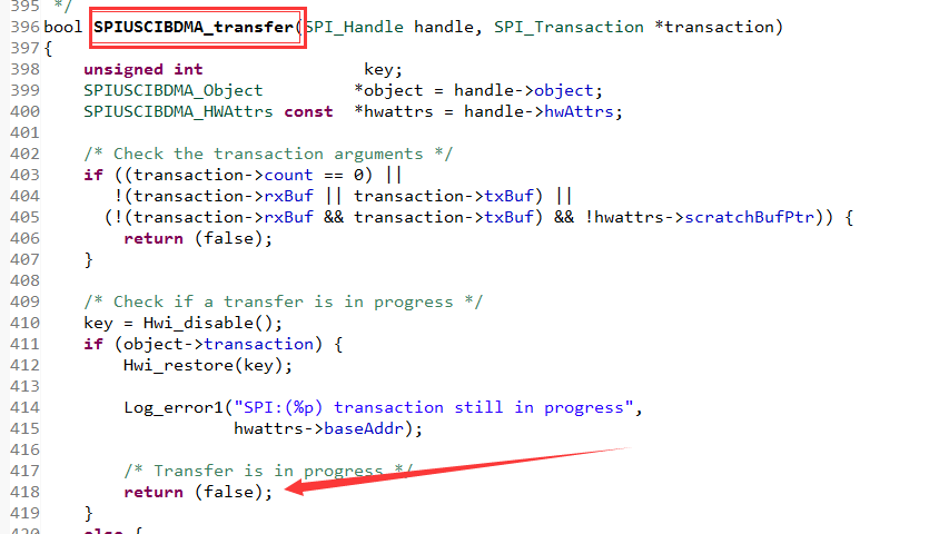

大家好
最近、我在 MSP_EXP430F5529LP 开发 板上配置了 SPI 主器件和 SPI 从器    件、在 TI-RTOS 两个任务下、我发现两个 SPI 相互交互。  当我关闭其中一个任务而另一个 SPI 工作正常时, 我尝试添加信标以保护 SPI_TRANSF()功能,问题仍然存在, 我放置断点,发现问题出现在下图中,导致 SPI 传输返回错误,  SPI 从器件只能向外发送第一个字节。  谁能教我如何做、或者给我一个类似的例子、谢谢!

    您好 XC.mo、
    我认为 spiB1_slave_taskFxn()中的 semaphore_post (&two_spi_semStructP)中存在该问题。
    您已在回调模式下打开 SPIB1_SLAVE,因此当您从 spib1_slave_taskFxn ()中的 SPI_transfer ()返回时,传输可能仍在进行中,但您发布了"SPI 可用"信标2_SPI_semStructP。  这使得 spiA1_master_taskFxn ()从其 Semaphore_pend (&two_SPI_semStructP)调用进入 SPI_transfer ()、并且传递函数 SPIUSCIBDMA_transfer ()发现仍有一个正在进行的事务并返回失败。
    您没有粘贴 spib1_transferCallbackFxn()的 SPIB1回调函数代码,因此我看不到它在做什么,但 spib1_slave_taskFxn()中的 semaphore_post (&two_spi_semStructP)不应该位于 spib1_slave_taskFxn()中,而是位于 spib1_transferCallbackFxn()中,类似于处理 fxn()中的 spi_semaphore()?  或者,将其保留为您所拥有的状态,但将 SPIB1的模式更改为阻塞,在这种情况下,当 SPI_TRANSFORT()返回 true 时,您就会知道您已经完成了传输。
    - Rob
    您能否确认两个 SPI (总共4个不同的 DMA 通道)使用不同的 TX 和 RX DMA 通道?
    你好,Tooma
       很抱歉、由于时间差、我刚回来。  你是对的。 两个 SPI 可以使用不同的 DMA 通道 来解决 SPI_TRANSF()功能 冲突,但 5529器件数据表中只有三个 DMA 通道用于外设, 我有两个 SPI、总共需要四个 DMA 通道(一个 SPI TX 和 RX)、 当我在 SPI 的 TX 或 RX 中使用其他通道(超过3个)时、XPi 的 TX 或 RX 无法发送或接收数据。   您能给我更多指导吗? 谢谢!

    您好 Rob
    尽管 SPI_TRANSF()功能冲突的最终解决方案是使用不同的 DMA 通道,但您的分析没有任何问题,
       当 SpiB_Slave 在回调模式下打开时、 semaphores (two_spi_semStructP) 一直被 spiB1_slave_taskFxn 任务占用、 并且我的 POST 代码可能有点问题
    我的 SPIB1回调函数 只需执行一些 printf 处理。
    无论从站还是主站,我都尝试将 semaphore_post (&two_spi_semStructP) 放置在 spiB1_transferCallbackFxn()或 spiA1_transferCallbackFxn()中 ,但仍然无法更改任何内容!
    明天我将继续验证信号量的使用以保护四个 DMA 通道中的一个、您可以有时间查看我对 TOOMA 的响应、 非常感谢您的回复。
