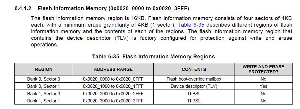

我有多个查询、请在下面找到。
1) 1) BSL 信息存储器的大小、是8K 还是16k。
  我修改了 BSL 代码、并将链接器文件中的默认大小增加到略多于8K。 代码构建成功。
  但当使用 Uniflash 工具进行刷写时、会出现错误。 因此得出的结论是、BSL 信息存储器的大小为8K。
2) 2)在 BSL 的硬件调用中、我们可以通过在复位后按 GPIO 键进入 BSL。 我想知道、每次复位时、是否可以在 BSL 中默认引导。
  例如、它可以通过" 引导覆盖闪存邮箱"来完成
      (1)信息存储器为16K、其中一半(8K)用于 BSL、另一半用于邮箱和 TLV。
    (2)当未对存储器位置0x0和0x4进行编程时调用 BSL、请参阅 SLAU622。
