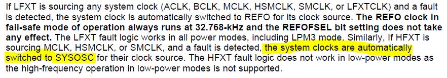

    同时、我使用示波器进行了一些测试。
    我已经推了
    while (1){
      MAP_GPIO_setOutputHighOnPin (CONT1_PORT2、CON1_PIN2);
      MAP_GPIO_setOutputLowOnPin (CONT1_PORT2、CON1_PIN2);
    在相应的中断例程中、并将 P4.3连接到主函数、以便我可以跟踪 MCLK。
    当粗鲁模式被禁用时、MCLK 应该是48MHz、并且被切换的引脚以大约585kHz 的速率变化、 当启用粗鲁模式时 、MCLK 大约为4.9MHz (可能为4.8MHz)、切换引脚的速率大约为60kHz、因此它类似于 MCLK 被10分频。
    此外、鉴于 MCLK 为48MHz 还是预期的那样、这个585kHz 引脚切换看起来很慢?
    Ugljesa
    Ugljesa、
      禁用粗鲁模式时、我不相信器件将进入 LPM3、因为 SPI 和输出 MCLK 的端口仍在请求时钟。  请确认。  启用粗鲁模式时、这意味着 HFXT 将关闭、故障将自动发生、从而将系统时钟切换至 SYSOSC (~5MHz)。
      我建议更改转换、以便器件在进入 LPM3之前从 DCO (48Mhz)运行、然后在退出 LPM3后切换回 HFXT。
    Chris
    是的、当粗鲁的残疾时、它不会进入 LPM3。
    我不知道会出现错误、我希望 HFXT 在唤醒后会关闭并打开。
    我将尝试您的建议。
    感谢 Chris、现在就可以使用了。
    Ugljesa。
