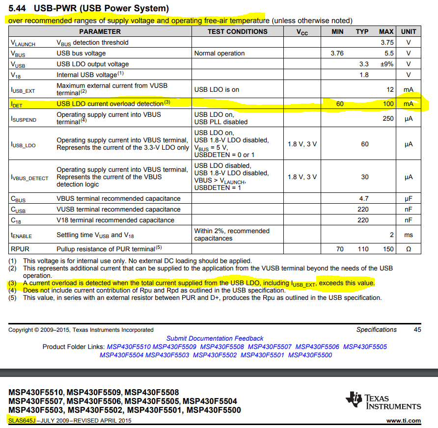

我收到了客户关于 MSP430F5310 LDO-PWR 最大外部电流(ILDOO)的问题。
请允许我确认以下问题。
[问题]
您是否知道 ILDOO = 20mA (最大值)的温度范围可接受?
考虑到结至环境热阻产生的热量、是否在高温环境(最高85°C)下保证了 ILDO 的最大值?

    您好、Cruijff -感谢您提出有关 MSP430F5510的问题。
    根据数据表 SLAS645J 第5.44节、查看 USB LDO 电流过载检测、可以在85C 的较高建议工作温度下以20mA 的外部电流运行 LDO。  这还包括在该负载电流下可能产生的更高结温。

    您好、Cruijff、
    我想通知您、我之前的回答不正确。 具体而言、是关于内部 LDO 可提供的最大电流。
    如果您参考数据表中的上一个帖子、"IUSB_ext"将限制为仅12mA。 因此、如果尝试消耗的电流超过、则会使器件超出其规格。 但是、如果消耗的电流低于最大12mA、LDO 将在-40°C 至+85°C 的推荐工作温度范围内工作
