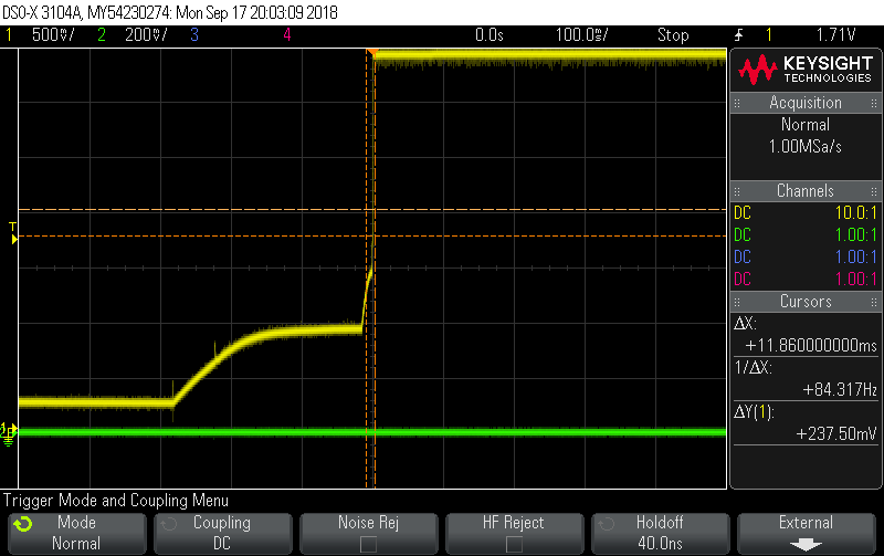

我们在系统中使用 MSP430FR5949、它工作正常、
最近、我的系统在加电时 MSP 无法正常工作(某些引脚无法正常工作)、系统快速关闭和打开会释放这种情况、并且工作正常
此外、在不良模式下加电时、我无法连接 code composer/
MSP 无法正常唤醒的原因

    Hallo locas、
    感谢您的回复、我认为代码并不依赖、因为它是在加电时发生的。
    直到现在、只有一个装置发生了这种情况、当您打开它时。

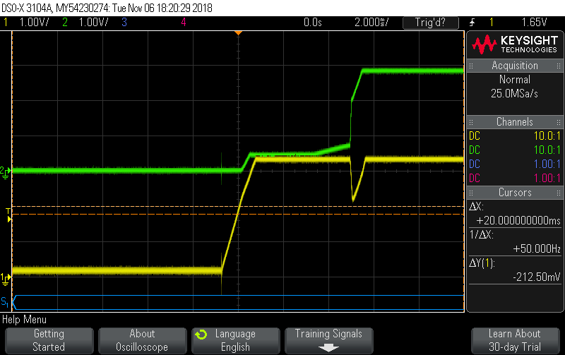

    我注意到加电时、电压不会单调上升、并且会出现下降干扰-请参阅随附的
    我认为这可能是原因,但我不知道如何防止这种情况。
    已连接3.3V 电压加电示波器屏幕和原理图
    阿萨夫
     e2e.ti.com/.../Output-to-OLED-_5F00_-PAGE4.pdfattachment
    这看起来真的不好。

    感谢您提供原理图。

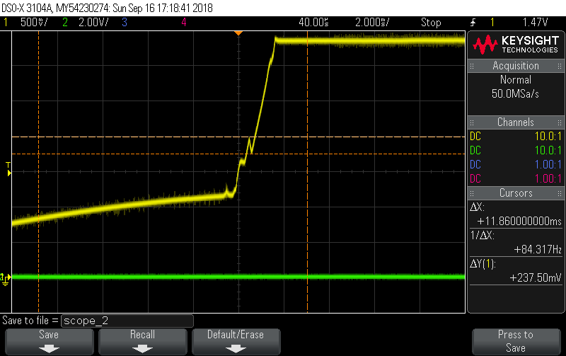

    您能否制作整个上电序列的快照?
    您的 VCC 似乎停留在1V 的时间更长。
    您知道原因吗?
    Lukas
     原因是系统上电很少、主控制器首先上电并启用 MSP 的电源、直到它通过通用 I/O 使 MSP 电压上升到1V -请参阅附件
    Lukas、Asaf、

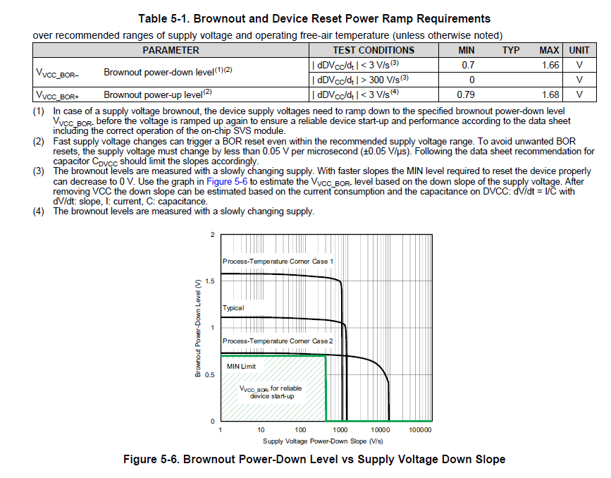

    首先发现电源上的压摆率违反了 BOR 章节中的3V/s 规格。 为了确保复位电路的正常功能、需要施加3V/s 甚至更快的电压。

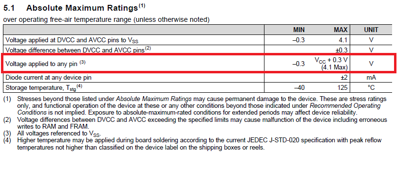

    第二个发现是该器件通过通用 I/O 引脚供电、这是后门电源方案、应防止器件出现意外行为。 另请参见此处的以下应用手册:

    第2项是指在 DVCC 关闭时、如果您有电压连接到任何 GPIO 引脚、或者在加电期间、GPIO 在 DVCC 之前看到电压。

    可以在 BOR 部分中找到压摆率规格
    Hallo Dietmar、
    关于压摆率、在数据表中、它写的值应该小于3V/s
    关于 GPIO、我知道如果我的 Vcc 是3.3V、那么它是3.6V、我不理解该线路是动态要求、这意味着如果 MSP VCC 当前处于断电状态、那么 I/O 不应超过0.3V。 那么、这种违规行为的失败可能是什么呢? 二极管是否会损坏? IO 引脚是否会损坏-强制为高电平或低电平?

    如果 DVCC 断电并且您仍然提供特定的 GPIO 引脚、则存在一个问题:您将损坏 ESD 二极管。 流经 ESD 二极管的最大恒定电流规格为2mA。
    但是、除此之外、该器件可能通过 ESD 二极管由后门供电、这意味着它实际上并不能通电。

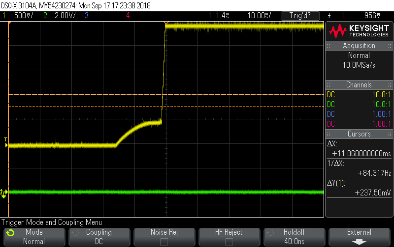

    已连接电源和复位信号。

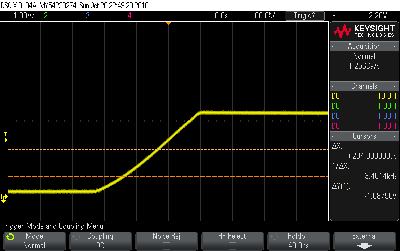

    我尝试从 TPS6125评估板驱动 MSP、它看起来更好-请参阅附件、我将尝试查看 TPS
    阿萨夫
    Asaf、您好!
    我想第二个示波器快照是使用 TPS6125、这看起来比第一个示波器要安全得多。
    因此、希望您的启动问题能够通过这种方式得到解决。 因此、如果在本周结束之前没有反馈、我将关闭此主题。

    Dietmar 您好!

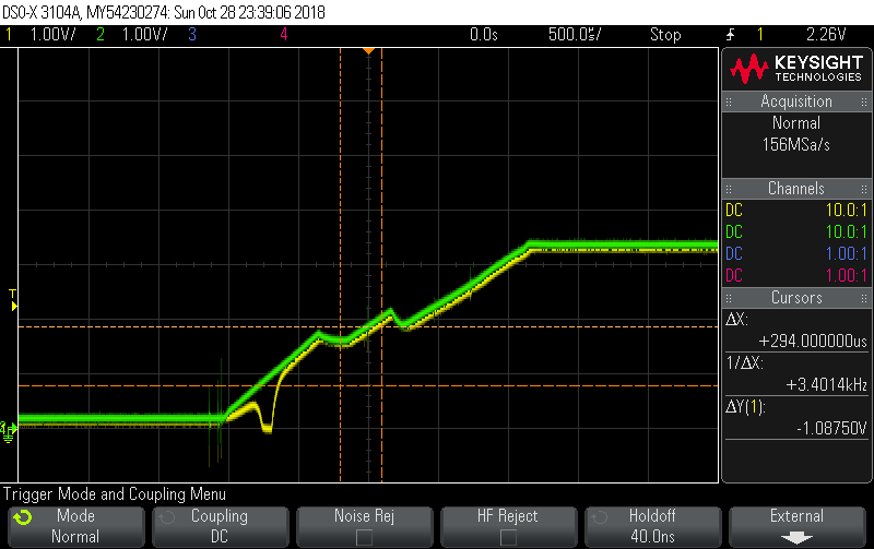

    我关闭了另一个线程、因为我有测量误差、
    我仍然具有此曲线、我不知道原因、我再次测量了 TPS62125 EVM 的上电、我得到了相同的差分、因此现在它看起来像是 MSP 问题。
    阿萨夫
    Asaf、您好!
    那么、您的意思是示波器画面看起来像黄色信号下降的那个画面吗? 请告诉我什么是绿色、什么是黄色。
    为什么您以前测量过干净的功率斜率?
    您好 Dietmar
    绿色表示电源和黄色复位信号
    好的斜率是从 TPS5215 EVM 加电、但当我尝试重现它时、我得到了相同的斜率、因此我不知道该说什么、
    我检查过它几次、并将再次检查它、但这可能是图片。
    阿萨夫
    Asaf、您好!
    我不理解 RST 信号上的骤降如何将 RST 连接到 DVCC?
    我假设 DVCC 斜率被记录在器件上的特定代码正确吗? 那么、您能否将 DVCC 上的下降映射到代码的某些部分、例如、当您切换较大的负载时?
    在另一个站点上、我假设您根据数据表放置了所有去耦电容器并将其靠近器件、正确吗?

    Asaf、
    由于连接到 RST 引脚的外部 RC 电路、我期望它在达到1V 后遵循 DVCC、这是可以解释的、因为在通过欠压电路将器件保持在 RST 中之前。
    ~1.8V 后、您必须在电源上进行2次突降、因此我问您是否可以将其映射到特定的代码执行? 您是否以某种方式在应用上切换一些导致这些下降的较高负载。 在这种情况下、电源上较大的缓冲电容器会有所帮助。
    Dietmar 您好!
    3.3V 驱动两个产生1.2V 和2.85V 电压的 DC2DC
    当我禁用2.85V 时、曲线变得完美-谢谢
    我在3.3V 稳定后启用它、我会在3.3V 中下降-我尝试减少该电压上的电容器数量、但它没有帮助
    你有什么想法吗?
    阿萨夫
    Asaf、
    好的、现在 MSP 的 DVCC 斜坡看起来要好得多、但启用 LDO 时、电压下降为3V。
    您现在在3.3V 时看到的骤降可能会导致意外的 BOR (请参阅 BOR 规格下的详细说明)、从而阻止您的应用正常运行。
    在这种情况下、您可以在3.3V 电源上添加更多电容、以便快速为 LDO 提供更多能量。 您还可以使用 RC 电路对不同 IC 的电源进行去耦、以防止 MSP 的突降。 或者您采用更强大的电源、具有更强的驱动能力。
    如果 DVCC 斜升正确、MSP 上的加电问题现在应该得到解决了吗?
    您好、Dietmar、
    是的、它解决了 DVCC 斜坡、谢谢
    在您回复后、我记得我移除了许多3.3V 电容器、我会将它们退还并进行检查。
