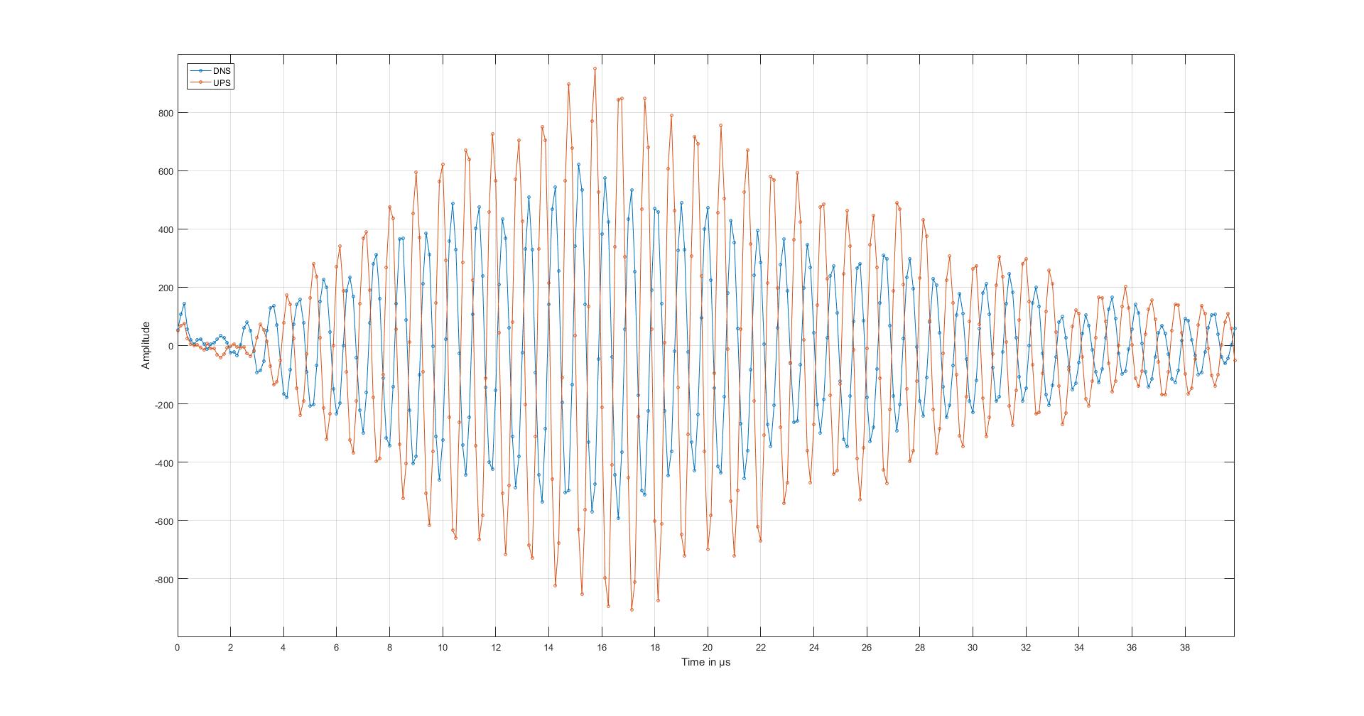

我想知道在使用 GUI 测量某些流量时、导致上游和下游捕获信号振幅水平差异的原因是什么? 就像 DNS 信号到达的时间显然略早、但它的振幅也比 UPS 信号低约30%、在捕获信号的中间部分尤其明显。
是否有任何想法、原因是什么?

    通常、振幅应相似。 可能会出现幅度过高而无法从开始的问题。 通常、我们希望在 ADC 采集窗口中看到大约800-900个 ADC 计数、且流量为零。 如果您捕获的值高于此值、首先尝试降低增益。 让我知道这是否有任何帮助、我们可以从中获取。

    下面是所述波形的图片。 流速为5.3 m³/ h
    它可能与管道有关吗? 我使用的是超声波垂直进入并通过45°镜片反射两次的位置。 我不知道为什么、但也许您有一个想法?
    感谢你的帮助。

    很抱歉耽误你的回答。 您能否提供配置设置? 此外、换能器的频率是多少?
