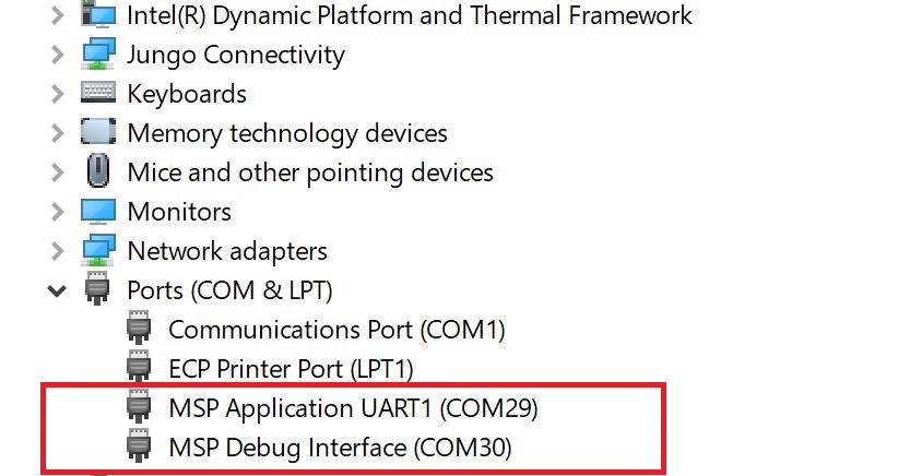

    是的、如果 launchpad 在其他计算机上无法正常工作、则 launchpad 存在问题是有道理的。 连接到 Win10计算机时、您是否可以在设备管理器中看到以下通信端口?

    您好、冬天、
    器件管理器中未显示名为 MSP 应用 UART1和 MSP 调试接口的通信端口。
