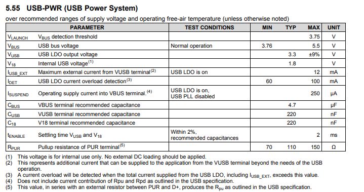

msp430f5359 LDO 在3.3V 时提供多少电流? 我需要计算电路的总电流消耗、如果我们使用内置 LDO、这就足够了。
Karuna Adhikari。
    如数据表的第5.55节所示、允许外部电路从5V→3.3V LDO 输出中汲取高达12mA 的电流。
