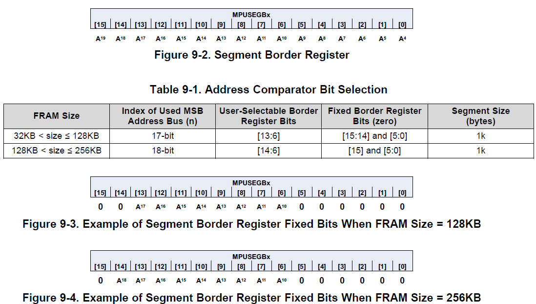

目前、我想将该段设置如下。
 MPUSEGB1 = 0x0F80;      // B1 = 0x0F800
 MPUSEGB2 = 0x1A00;      // B2 = 0x1A000
它设置为以编程方式执行此设置。
在该设置下、
段1:0x4400 - 0xF7FF
段2:0xF800 - 0x1 BFFF
段3:0x1C000 - 0x23FFF
是吗?
除非在 CCS MPU 配置窗口中进行了设置、否则不会反映该值吗?
即使您目前尝试写入0x10000或更多、也无法写入。
由于 MSP430FR6989的 FRAM 为0x4400 - 0x23FFF、
 我认为它可以设置、但不能写入。
请告诉我其他问题。

    你好
    我已经看到了您教授的页面。
    除此之外、我还参考表9-3。 MPU 边框选择示例64 KB。
    看看这个
    段边界地址= 0x1A000 -> MPUSEGBx =(0x1A000 >> 4)= 0x1A00
    MPUSEGB 2 = 0x1A00;
    设置变量的定义可能会收到非写操作。

    我使用 CCS 来检查寄存器值。 寄存器值设置如下。
    MPUSEBB 1 = 0x0F80
    MPUSEBB 2 = 0x1A00
    此外、尽管我们已将变量设置为0x1A000、但无法写入指定的地址。 当使用 CCS 存储器映射进行检查时、变量名称分配给0x1A000、但该值从0x0A000地址写入。
    当读取到写入的值时、它将转到0x0A000地址、而不是0x1A000地址。
    我是否需要其他设置?
