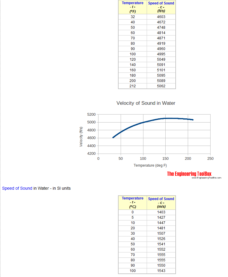

是否可以使用 absTOF 估算水温?
Thibult
    这是一个物理问题、而不是 MCU 问题。
    是的。 理论上。
    Thibult、您好!
    正如先前的文章所指出的,一方面这与物理学有关,另一方面,虽然原则上可以这样做,但也必须考虑其他参数,因为不仅温度影响水声波的速度。 如需更多信息、请查阅特定文献。 为了给您一个指示、请在此处找到来自 Wikipedia 的公式。
    为了精确测量、必须量化影响因素。 声纳的简化公式如下:
      C =声波速度(m/s)
      T =水温(°C)
      S =盐浓度(‰) 也意味着矿物的一致性会影响速度
      D = 深度(m)这意味着压力是影响因素
    该经验公式在 0°C < T < 40°C 和0‰< S < 40‰时有效
