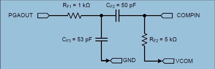

您还说过带阻滤波器以1MHz 为中心。 我想问您、是否可以通过将 CF3更改为33pF 来更改带通滤波器的频率、使其以4MHz 为中心?

    此外、您还应能够设置带通滤波器、使其以传感器的频率为中心。
