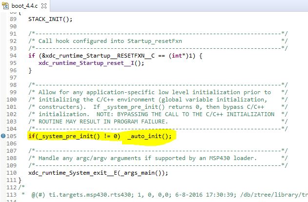

我正在尝试从 TIREX 构建 TI-RTOS uartconsole 示例,但在成功构建和闪存之后,我发现它从未到达 main()函数。
我通过调试发现了这一点。
在 boot_4.4.4.c 文件中,在_system_pre_init ()检查(默认情况下始终返回-1)后,_auto_init ()应该被调用,但它从未被调用,IDE 也不会提示没有这样的符号:
我仅使用默认配置。 刚刚导入了 uartconsole 示例并构建了它。 我希望能得到任何帮助,因为这花了我很多时间。 也许这只是一个包含的问题... 我只想做这个工作、然后我将尝试修改它、以便开始使用 TI-RTOS。

    您好、Ugur、
    使用较旧版本的 SYS/BIOS (6.73之前)构建的程序将不能与18.1.1代码生成工具配合使用。  您使用的 TIRTOS 产品已通过15.12.1 LTS 测试。  您能否尝试使用旧的 codegen 工具进行构建、并发现它可以解决问题?
    Janet
    Janet、您好!
    您提供的解决方案解决了该问题。 但是、我无法下载15.12.1 LTS 版本(TI 端存在一些服务器问题)、我能够下载15.12.7 LTS 并重新配置项目以使用此代码生成工具链和 Voila!
    它的工作电压应高达16.9.x.LTS
