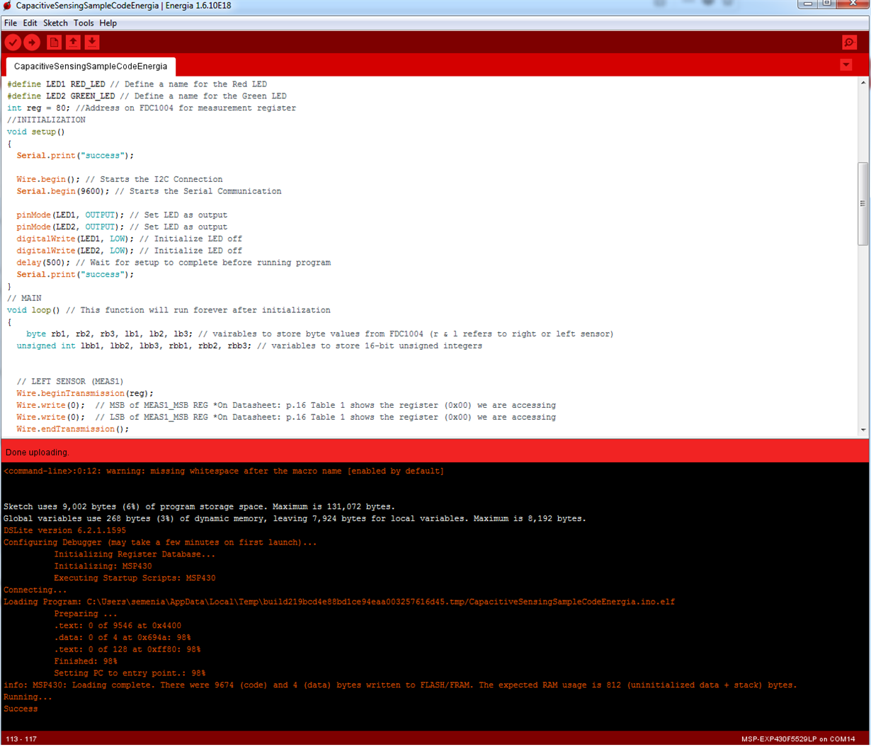

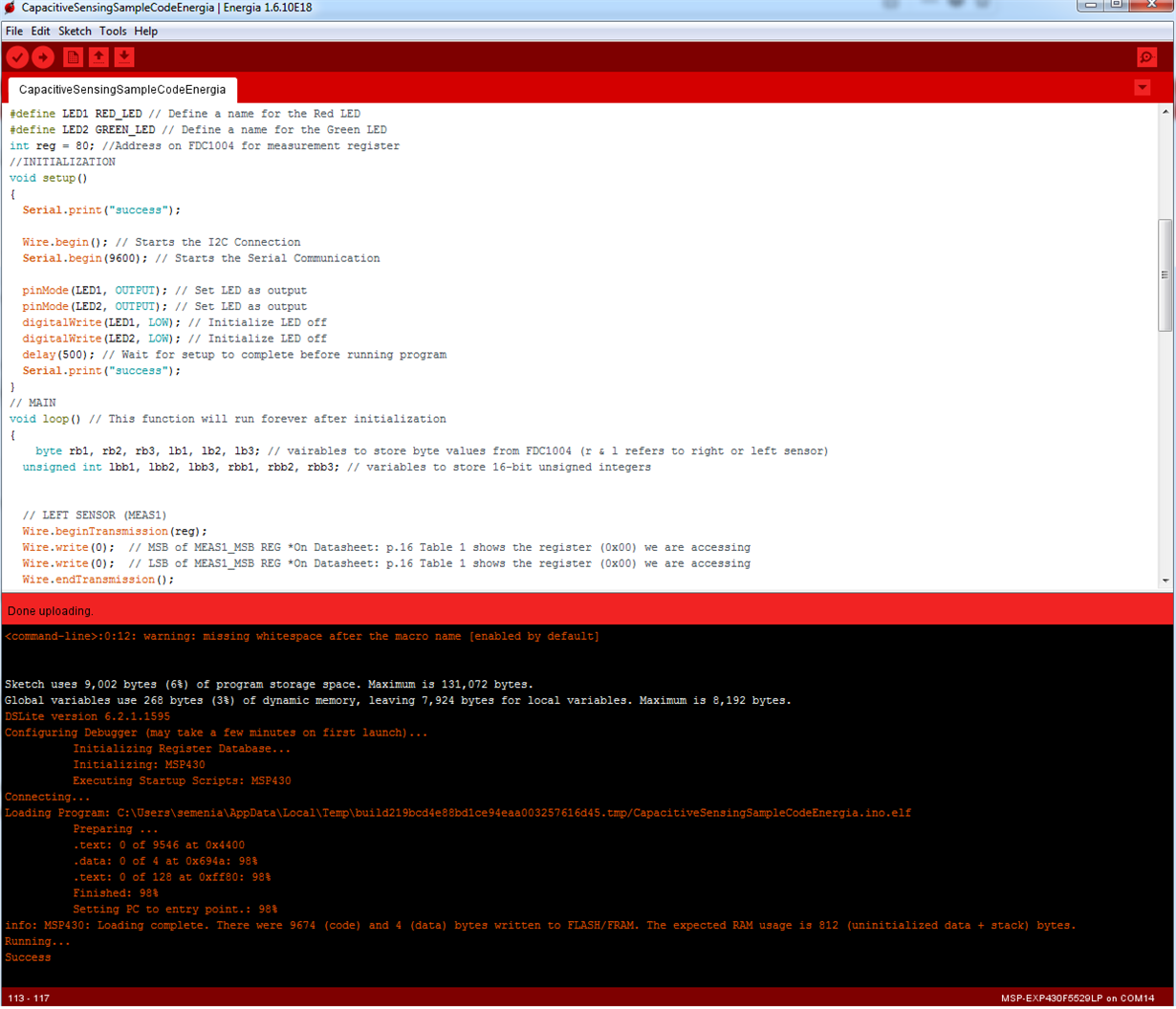

我在使用 MSP430F5529 LaunchPad 控制 FDC1004时遇到问题。
我连接了所有器件并使用了 TI 在以下链接的软件部分提供的示例代码:
所有内容均已成功编译和上传(请参阅随附的图片)、但串行监视器只是空白
我尝试在 setup 和 loop 段中添加 print 语句、但未显示任何语句。
之后、我逐行评论了所有内容、并未评论、以查看绊脚石和
代码无法通过 Wire.Wright (0)语句。
请帮您调试它吗?
提前感谢您、
Alex
    您是否已通过 USB 连接到器件?
    只要您尚未使用 JTAG 对 F5529器件进行编程、此操作就不起作用。
    Lukas
    是的、它是通过 USB 连接的。
    此行解决了串行输出问题:
    Wire.setModule(0);
    Alex
