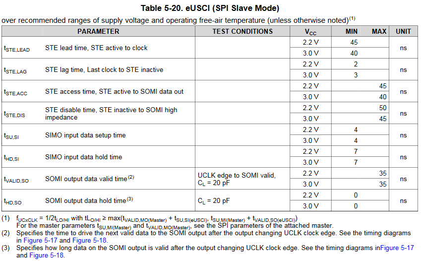

我无法找到  MSP430FR5989的 SPI 从模式的最大速度、只能找到主模式的最大速度是16MHz、 SPI 从模式的最大速度是多少?
    您好 Erik、
    请参阅器件数据表中表5-20的脚注1 (如下所示)。  您需要根据脚注中的说明确定从器件和主器件之间的最坏情况时序。  这意味着要考虑到从器件和主器件的设置和有效时间。
