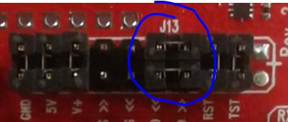

我有 MSP430FR5969 LaunchPad 和 一组用于无线网络的430BOOST-CC110L。 我的计算机可以 在 LaunchPad 单独连接时精确地检测到它们( 它们上没有射频增强器)。 当我将 LaunchPad 和 Booster 连接在一起并尝试  通过 USB 电缆在 Air Booster Stack Lite 中检测它们时、 我看不到 计算机与午餐垫/ Booster 之间的任何通信。 由于我 以前从未使用过它们、我不确定是否遵循正确 的连接协议。 下面是我通常尝试在 Air Booster Stack Lite 软件中检测到的设置图片。 请向我建议一条正确的途径来完成此操作!

    您好、Jayeshkumar、
    请更正您的 UART 跳线连接。

    谢谢 Ling!!!
