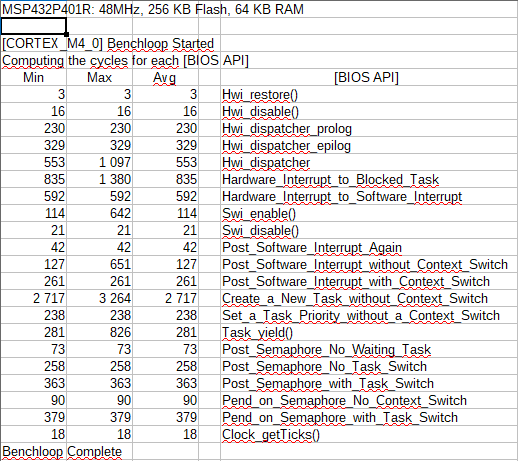

    与 driverlibs 应用相比、TI-RTOS 的开销非常大。
    当然、CC32x0MOD 上的 Cortex M4F 主要工作是处理 WiFi 服务。
    对于其他任务、有多少空间和非阻塞"灵活性"?
    请在下面找到 Cortex M4F 架构上的基本 TI-RTOS 接口性能:

    听起来您几乎可以自由支配 Cortex-M4、因为网络处理器完全独立。 虽然正如我提到过的、我对这个特定的芯片没有经验、但我对基于 CM4的 MCU 确实有丰富的经验... 我想您可以放弃使用裸机的一切、并完全避免 RTOS 性能下降。 更不用说、内核以80MHz 的频率运行(比 MSP432快很多)。 消除 MSP432作为中间件可能会缓解显著的瓶颈、更不用说简化设计了。 如果可能、我肯定会探索该选项。 毕竟、对于这个应用、两个 Cortex-M4内核和一个专用网络处理器似乎有点过分! )
    似乎我误解了您在上次通读时发表的帖子。 您并未建议将 MSP432用作 OP 中 MSP430的替代产品、而是作为说明 RTOS 性能冲击的参考。 很抱歉造成混淆。
    在这种情况下、系统将有一个 Cortex-M4、一个专用网络处理器和一个 MSP430作为数据集线器。 听起来 Cortex-M4会很无聊、而 MSP430会被很难推送。 不理想。
