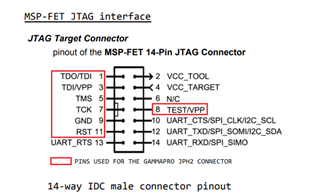

定制连接器、我认为是正确的。

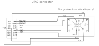

连接两个部件的导线是
这在 PCB 上连接、在 PCB 上连接以下元件
我们有3个人看着电线,我认为我们有对的
连接器线束

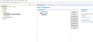

目标配置可能已正确导入、但我不确定。

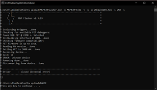

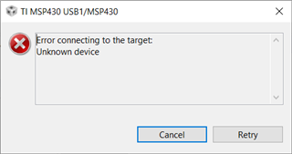

 我不断得到该误差
    (笑声)
    此外,还有一种用户编程应用程序... 附带的 MSP Flasher
    每次运行时、目标 PCB 上的 LED 都会闪烁。
    我必须复位、拔下 MSP FET 以将 LED 恢复为再次闪烁、与此 uilty 连接时、它似乎挂起

    如果您使用的是 MSP-FET、您还需要将电源连接到 MSP-FET、作为对目标器件进行编程的第一步之一、MSP-FET 会尝试检测目标是否自供电、或者 MSP-FET 是否需要供电。 有关正确编程连接的详细信息、请参阅 《MSP430硬件工具用户指南》中的图2-1。
