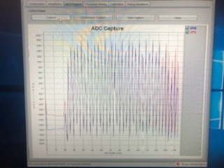

我最近基于使用外部开关和放大电路的 MSP430FR6047设计了"超声波流量计"、几乎与 TIDA-01486 TI 超声波流量变送器参考设计相同。 外部开关和放大电路允许4个超声波流量传感器(US0014-001)以最大电压(5Vpp)进行连接和驱动。
ADC 捕获显示以下内容:
我认为、我施加到 Rx 运算放大器的同相输入(THS3095)和 MSP430在信号采集期间施加的 Rx 偏置之间的外部直流偏置之间的争用是信号不以0振幅为中心的原因。 ADC 输入也可能发生过压、但我认为可以通过降低外部 Rx 运算放大器和/或内部 PGA 的增益来解决此问题。

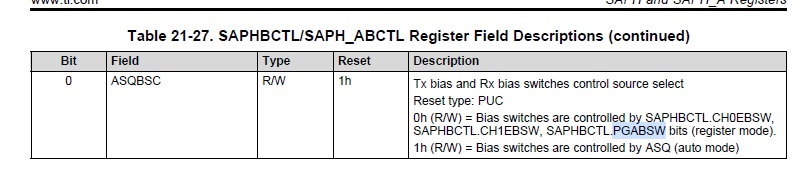

为了  消除直流偏置、我们修改了 USSSWLibConfiguration.c 中的 SAPH 初始化函数 USS_updateSAPHConfiguration()。
从用户指南中:
但是、在进行高于400mV 的软件更改后、仍会在 ADC 输入上观察到直流偏置。
我们的目标是禁用内部 Rx 偏置、但不禁用内部 Tx 偏置、以允许外部 Rx 偏置。
为了在保持其余功能的同时禁用内部 Rx-Bias、需要对 MSP430FR6047EVM_USS_Water 演示进行哪些确切修改?

    尊敬的 Trenton:
    用户指南第21.3.3.1节讨论了偏置。  要使用外部偏置、还需要设置21.3.4节中讨论的寄存器。
