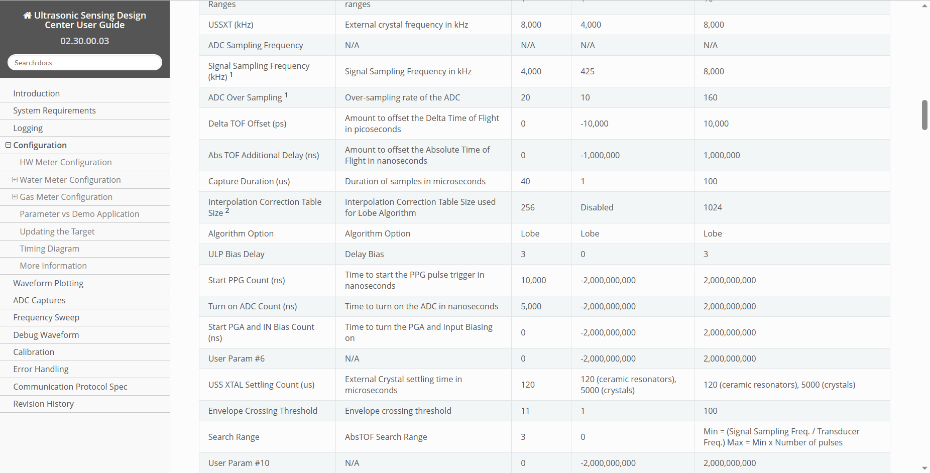

大家好、
设置 高级参数时会出现一些问题:
1) 1) 参数的设置对于测量结果的精度是否非常重要?  直接使用默认参数是否可以?
2) 2) 例如、启动 PPG 计数(ns)参数表示测量过程中的哪个时间段? 在测量新一轮时、新一轮开始与第一个激励脉冲之间的时间是多少? 如果是、那么最好设置为0? 但默认值为10000、原因是什么?
3) 3) 例如、接通 ADC 计数(ns)参数是否指新周期开始到新测量中开始对接收波形采样之间的时间? 但是、为什么此处的默认值5000小于10000 (启动 PPG 计数(ns))?
4) 4) 使用什么剂量参数包络交叉阈值?
5) 5) 启动 PGA 和 IN 偏置计数(ns)是否指的是波形采样到放大后的时间?
您能帮助检查这个问题吗? 谢谢。
樱桃
    您可以直接使用默认参数。
    ASQ 是计时器、SAPHATM_A 至 F 是比较/捕获寄存器。 当计时器计数器等于这些 比较/捕获寄存器中的值时、将触发特定事件。
    若要开启 ADC (事件 TMB)、则意味着为 SDHS ADC 模块上电。 但它并不意味着开始采样。
    如果 Apply Rx bias (事件 TMC)的默认值为0、这意味着在 ASQ 开始时应用 RX 偏置将以0延迟触发。
    现金 Hao
    现金、您好!
    感谢您的答复。
    还有一个问题、关于 开始 PPG 计数的参数、传感器之间的相位差在30us 以内、设置为10000、然后相互说25us、需要设置为15000、这是为什么?
    客户的传感器间距72 mm、使用的液体为水(H2O)。 他们应该设置什么值?
    谢谢。此致、
    樱桃
    您好、Cherry:
    小于30us 时才适用。 这意味着您可能需要将 脉冲启动和 ADC 捕获之间的间隙设置为25us。 并且存在一些基于启动 PPG 计数的限制。  为了设置更短的 ADC 开始采集间隔、必须增大开始 PPG。 必须遵循此公式。
    (脉冲启动和 ADC 捕获+启动 PPG 计数之间的间隙)–打开 ADC 计数 ≥ 32uS
    例如、 脉冲开始和 ADC 捕获之间的间隙为25us、开始 PPG 计数必须为12us 才能使公式有效。 就是这样
    25us + 12us - 5us >= 32us
    客户72毫米长的飞行时间约为48 us。 他们可以将默认的10、000ns 用于 PPG 计数。
