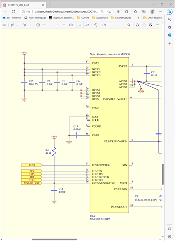

我们正在着手通过 MSP-FET 和 Code Composer、使用 MSP430F5358提出新的设计。
通过 MSP-FET 连接来连接 MSP430F5358:
信号直接从 JTAG 接口(在 MSP-FET 上)馈送到所识别的引脚。  因此我们在测试线上添加了一个下拉电阻器。   使用 UNIFLASHER 和 CC、我们无法识别/检测该器件。
我们将示波器放在测试和复位信号上、并在信号上看到以下内容(蓝色=测试、黄色= RST/NMI)
电路板通过电源和 JTAG 供电、问题仍然存在。   对于任一应用中可以在 MSP-FET 级别对哪些方面进行调整/更改以解决这一问题、是否有任何建议?
提前感谢。
Richard Hecht.
    您好、Richard、
    查看、黄色(RESET 引脚)有一些问题。 所有电路板是否都保持相同现象? 还是只需一个板?
    您是否尝试过监控 VCC?
    Johnson
    您好、感谢您的回复。   跨几个电路板和两个 MSP-FET 查看问题。
    VCC 看起来不错、我们正在探索原图以查看某些其他信号是否连接到 NMI/RESET 线路。
    我们/已确认 JTAG 连接器和 PIN 之间的连接、但其他一些东西可能正在驱动该线路。
    您好、Richard、
    已理解、通过 RST 引脚查找该问题导致的原因。
    Johnson
    Johnson、
    我们发现了问题。   我们的 MSP-FET 布线超出了建议。   一旦我们缩短了电缆长度、重置/NMI 线路问题就得到了解决。   谢谢。
