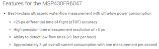

客户希望在我们的 EVM 连接到换能器时获取电流消耗数据。
我们的应用手册指出3uA 电流消耗、每秒测量一次。
这包括传感器 TX/Rx 和 LCD 开启吗?

    哪个应用手册中的语句在哪里? 屏幕截图会很有用。
    但考虑到您的描述、我认为它是一个独立的消费。 请分享更多有关信息、我可以 做出一些澄清。

    大家好、
    抱歉出错了。 它位于 MSP430FR6047特性页面上、而非 EVM/应用手册上。
    顺便说一下、当换能器和 LCD 运行时、您可以获得电流测量数据吗?

    尊敬的 Ted:
    数据表中描述了低功耗模式下 LCD 的几种电流消耗:
    同时、客户可以尝试基于 EVM 板进行 Energytrace 和 Energytrace++功耗评估。
    此外、他们还可以 针对最终应用进行原型功耗测试。
    B.R.
