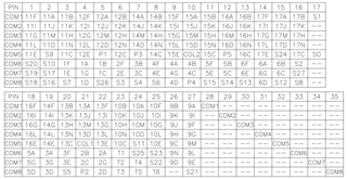

    我的 LCD 段详细信息如下所示、
    我已经仔细检查了我的代码。 另外、在运行时、我检查了寄存器数据。 我向可分解段写入的内容、相同的数据仅反映了其中。
    并且额外的分段也是启用的。

    我更了解您的 LCD 现在是如何工作的、谢谢。
    当您说您将多个段"启用"时、应该"关闭"调光器的段是否比应该"打开"的段? 也可能存在噪声问题。
    根据您的 LCD 的尺寸、我建议阅读本  有关驱动大 LCD 的应用手册。
    此外、我还要再次检查是否所有 LCD 段均已正确选择、以及8路复用器的偏置是否正确。

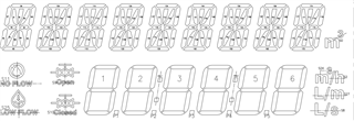

    这是第一行号的显示方式。
    当我尝试启用第二行时、
    实际上、我在第二行显示的是123456。
    由于第二行显示、其相关完整段行将被启用(开启)。
    下面是一个可供您尝试的调试:清除所有内容的存储器、然后、为每个段行(一次一个)将0xFFh 写入段行。 然后确认启用了正确的段。
    例如,对于 LCD 图表上的针脚0,写入0xFFh 应显示段11F、11i、11G、11L、11E S20、S19和 S18。 确保为每个段行/引脚执行此操作。 这将帮助我们了解哪些段行/COM 导致要启用的额外段。
