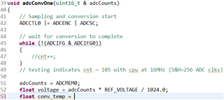

在本例中、 电源已设置为 0.5V 应用于 MSP430FR2033的前面板。 CSS 编译器用于调试以获取电压读数。

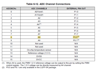

下面的显示了电压值 (十进制155) 施加0.5V 时 端口 A 引脚8  (A8)中的值、然后存储在中 ADCMEMO 。
我计算的输出电压与输入电源匹配。
公式:(十进制值/ 1024)* 3.3
        =(155 / 1024)* 3.3
        = 0.5
然后、我要将此电压值转换为温度值。 在这里、我需要一些有关将电压值转换为温度值的公式的帮助、此值是使用 CCS 存储到变量中所需的。
编码就像这样、conv_temp 是公式的组成部分。
谢谢。
    未使用内部温度传感器。 您从外部源获得电压。
    假设电压和温度是线性的。 您可以使用两点校准来获取温度和电压之间的关系。   例如、使用(电压1、温度1)和(电压2、温度2)。 电压 x 和温度 x 不存在。 有(温度 x -温度1)/(电压 x -电压1)= (温度 2 -温度 x )/(电压2 -电压 x)

    您从何处获得了原理图? 该电路中的热敏电阻似乎是片外的。
    如果使用内部温度传感器、则应使用 ADC 通道 A12作为输入。 不过、在您共享的图中、您使用了 A8作为 ADC 输入。 它未连接到 MCU 内部温度传感器。
