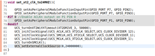

在上面的代码段中、我已经为 XT1CLK 选择了 SELREF、并且 ACLK、MCLK、SMCLK 由 XT2CLK 驱动。 如果我的 XT2CLK 失败、那么它将进入由 XT1驱动的 DCOCLKDIV。  当 XT1失败时、它将进入 REFCLK。
这是我的理解是否正确? 这种方法是否正确?

    为了澄清、您说您已为 XT1CLK 选择了 SELREF 时、您是否意味着 XT1CLK 是 FLL 的源?
    此外、您是在 LF 还是 HF 模式下使用 XT1CLK?

    为了澄清、您说您已为 XT1CLK 选择了 SELREF 时、您是否意味着 XT1CLK 是 FLL 的源?  -->是的
    XT1CLK 处于 LF 模式中。
    UCS 模块与您的设置的工作方式如下:
    当 XT2CLK 失败时、ACLK、SMCLK 和 MCLK 将切换到 DCOCLKDIV。 这将设置 XT2OFFG、系统将触发 NMI。
    如果 XT1CLK 失败、那么 FLLREFCLK 将从 REFO 获取时钟。 不过、这不应更改 DCO 的设置、除非是由 REFO 提供来源导致的某些误差百分比。 这意味着 ACLK、SMCLK 和 MCLK 仍将以 DCOCLKDIV 为时钟源。
    XT1CLK 的故障将置位 XT1HFOFFG、并且系统将触发一个 NMI。
