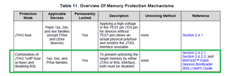

    尊敬的 Ben:
    可以通过两种方法来锁定 MSP430 SBW。 客户能否核实他们使用的方法是什么?
    你的意思是什么"这个问题没有解决,同一批300板在星期五生产,和 SBW 编程都是正常的。  只要保险丝被熔断、在使用 BSL 进行编程时也将出现同样的错误。' 您是说不会出现雷厄尔特吗? 我需要你告诉我客户如何制造"保险丝熔断"。
    客户是否通过按下此按钮锁定设备?
    尊敬的 Ben:
    客户是否通过按下此按钮锁定设备?

    您好、Eason、
    客户使用第二种方法、当使用 MSP-GANG 加载程序时、直接熔断保险丝。

    1.客户可以先尝试解锁设备吗?
    2.如你所说,客户使用第二种方法。 他们需要先使用 BSL 来解锁器件。 则 BSL 可以正常工作。

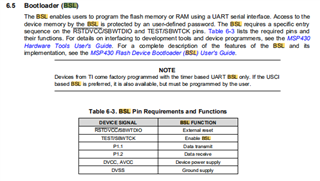

    尊敬的 Ben:
    1. BSL 代码位于闪存中。 它可能会损坏。
    2.我建议客户重新编程.www.ti.com/.../slaa450g.pdf
    伊森

    尊敬的 Ben:
    BSL 被写入闪存。
    如果客户删除了这部分代码(客户对软件进行编程时可能会发生这种情况)、则 USB BSL 将不起作用。
    我建议客户通过读取该内存来对这部分代码进行仔细检查。
    伊森
